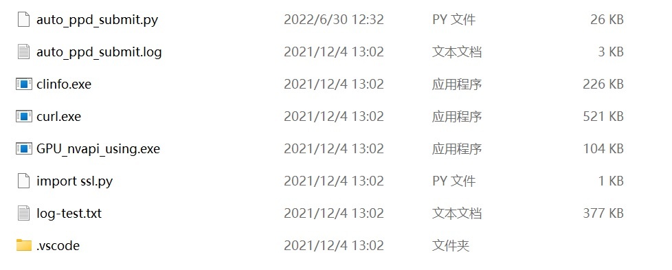

发表于 2023-2-3 00:15:23 | 显示全部楼层
金鹏 发表于 2023-1-23 11:39
不正常的!
@wpf999兄弟进行修改,目前估计不支持4系卡
版主 这个怎么用啊? 没找到教程
发表于 2023-2-3 12:16:43 | 显示全部楼层
baibaipangpang 发表于 2023-2-3 00:15
版主 这个怎么用啊? 没找到教程
看以去看@wpf999 的帖子,有教程和下载链接
https://www.equn.com/forum/thread-48362-1-1.html
发表于 2023-2-3 13:45:24 | 显示全部楼层
这个帖子里的程序 与 auto-ppd-submit-master_2022.6.30.rar  的用法一样?
我看除了.py还多了好几个文件啊,也都放在DATA文件夹里吗?
