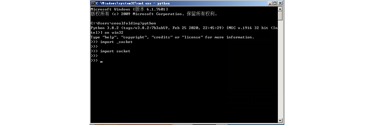

发表于 2020-4-6 19:25:01 | 显示全部楼层
wpf999 发表于 2020-4-6 19:16
请看15楼,提供一下输出
见图
 楼主| 发表于 2020-4-6 19:28:19 | 显示全部楼层
这是32位的python啊。您是用的金版的rar安装包里的python安装的?
 楼主| 发表于 2020-4-6 19:29:44 | 显示全部楼层
import没有报错了,试试运行py文件

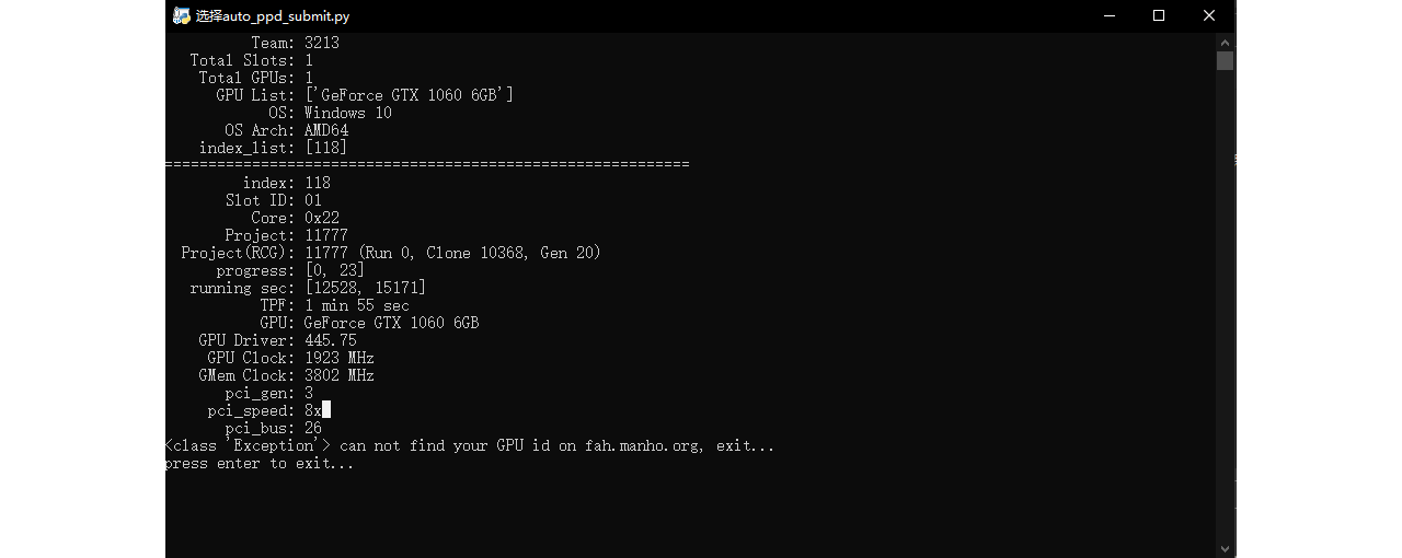

发表于 2020-4-7 12:17:21 | 显示全部楼层
wpf999 发表于 2020-4-6 18:29
安装的什么版本python
是我在一楼提供的python官方链接下载的吗?
问题解决了,是安装路径错误不过出现了新问题,1060(6g)在fah.manho.org找不到对应的GPU id
