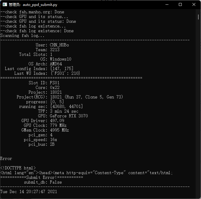

发表于 2021-12-14 20:30:55 | 显示全部楼层
最新版本提交失败 不知道是不是因为ppd异常导致的 3070 LHR显示ppd才83w(重启后回复正常 大概4.5M)
截图是在github下载的 用群文件里的最新版本也是有异常bug无法上传 记录我放附件了
尝试通过手动提交 网站也显示error 可能是网站提交程序出现了bug?
bug.txt
17.05 KB, 下载次数: 3888
