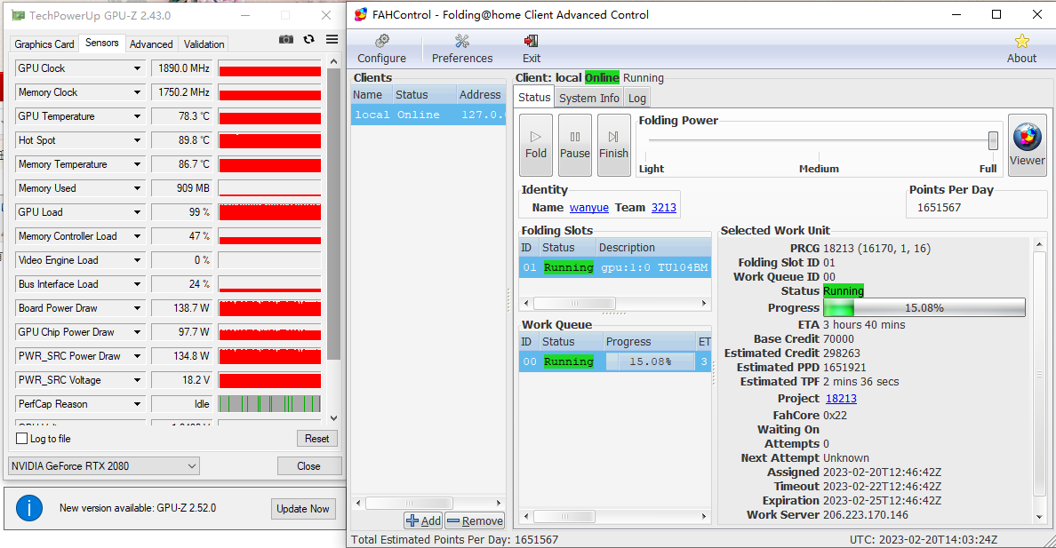

只用笔记本2080跑的过来拜两张4090的壕。顺便借楼问问这些参数还有没有改进空间??原来用1070时,全负荷干到八十几度,现在请看GPUZ显示Idle,感觉还可以加点力度。
 楼主| 发表于 2023-2-20 23:25:58 | 显示全部楼层

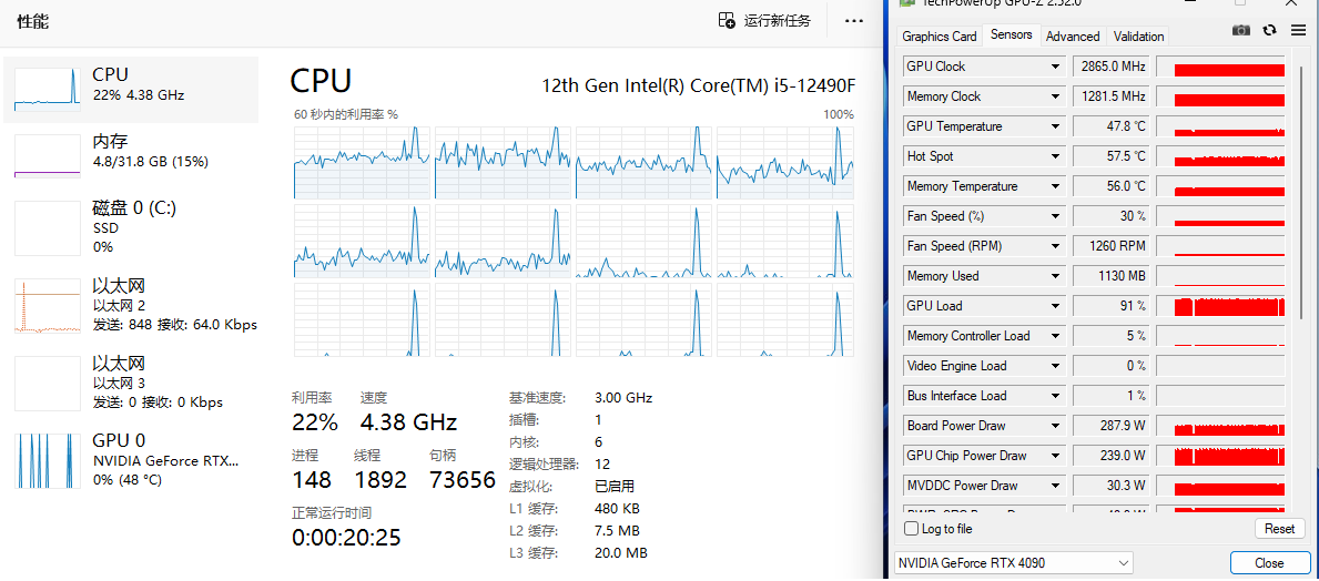

7282或者7302 的CPU频率只有3.2GHz,我记着之前讨论过CPU频率,FAH的CPU使用 - Folding[url=home.php?mod=space&uid=92741]@home 模拟蛋白质折叠 - 中国分布式计算论坛 - Powered by Discuz! (equn.com)[/url]
当时的讨论是3.5GHz以上CPU能满足使用
因为每个GPU slot的fahcore进程只会使用一个CPU核心,所以CPU核心数量超过GPU数量时,核心数量是不影响的,但是频率应该不低于3.5GHz
GA102核心3080Ti@3900X,PRCG17804下实时调整倍频为3.8GHz(节能)/4.2GHz(加速)各观察5%进度,PPD稳定5044220。
TU102的2080Ti@4790K,同一个PRCG16476下实时调整倍频为3.5GHz/4.4GHz各观察5%进度,PPD稳定5536417。
总的来说,有Sandy Bridge桌面级i5 2500以上应该还是够用的,主要用途是FAH的话不需要太过高端的CPU,但不要用多核心低频率的Intel“大船”。”
因此我这次放弃了已有的 X11DPI-N  和 2颗 INTEL 5218,这种多核心CPU频率太低
4090  用I5  12490F    RTX4090@12490F - Folding@Home 模拟蛋白质折叠 - 中国分布式计算论坛 - Powered by Discuz! (equn.com)
如果关掉超线程 CPU 使用率就会飙升到50%
估计可能是WIN系统下的问题,linux我不熟悉好像没我这种烦恼
 楼主| 发表于 2023-2-20 23:30:43 | 显示全部楼层
月之法师 发表于 2023-2-20 22:05
只用笔记本2080跑的过来拜两张4090的壕。顺便借楼问问这些参数还有没有改进空间??原来用1070时,全负荷干 ...
你这温度这么高  不考虑给你显卡降低些负载吗?
笔记本啊   这样噪音多大啊
发表于 2023-2-20 23:49:36 | 显示全部楼层
这本子的供电和散热也太强了吧可以试试给核心超超频
拯救者R9000P2021版的3070显卡只能跑到125w,18213下频率连1.5G都达不到,哪怕PPD能有360万
