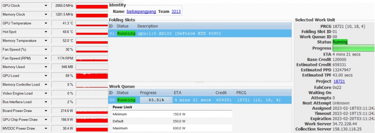

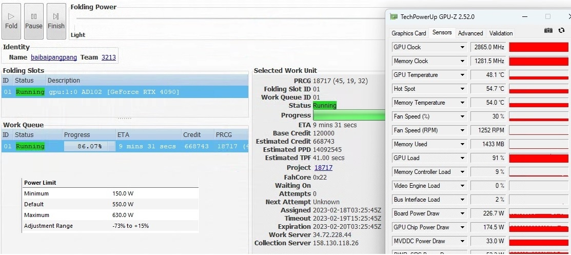

RTX4090  水神1号卡  13900KS   Z790
RTX4090  水神2号卡  12490F  W680
每天单卡实际PPD已经低到1800~1900万了,2张卡一共才能3400~3800万,比预期4600~5200万,足足低了26%的PPD
竟是这种PPD  1200~1500万 优化差的任务包,明明有630瓦的功耗可用,实际上仅能使用210~240瓦
这个任务是低功耗好分的,但接的数量少
18601那种可是能使用到300~370瓦的,PPD也能高达2600万,这种任务已经绝种了吗?

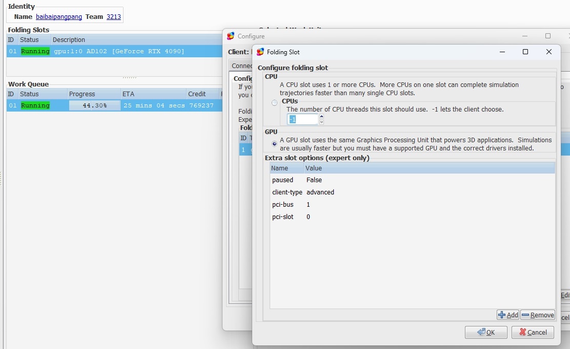

兄弟试试加advanced或者beta参数试试规避毒包

这个是包的类型。你可以看一下。你的2个包都是cancer类的,cancer类都是分不高的。
至于为什么分不高,其实就是奖励机制设立的问题。要问发包的人了。

 楼主| 发表于 2023-2-18 17:50:25 | 显示全部楼层
已经配了
稍后我用一张卡配置下beta
金鹏 + 20 把暂停参数去掉

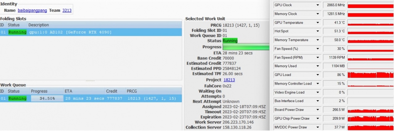

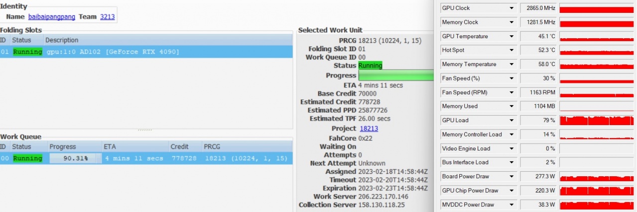

另,为啥我的显卡跑18213 仅有 280(268~290)W的功耗?
而且还每隔一会停一下,可以看图片里GPU Load 一会归零一次,同时显卡运算的电流啸叫也会消失一下,我的2台电脑都这样
发表于 2023-2-19 00:40:56 | 显示全部楼层
baibaipangpang 发表于 2023-2-18 23:42
还是继续随机任务吧,毕竟有个希望
早知道这样我就买风冷显卡了,风冷显卡不但便宜,而且一个机箱能装2 ...
同样负载的任务,核心温度越低,功耗越低,这是半导体本身的特性,4090火神跑18213温度大概在65度左右(室温22度)
隔段时间的停顿是存盘点,数据必须写入保存才能开始下一阶段的计算

3080TI跑18213有七百万+,功耗350瓦+,属于高温高PPD包。
你的4090是否超频了?不应该这么低功耗
