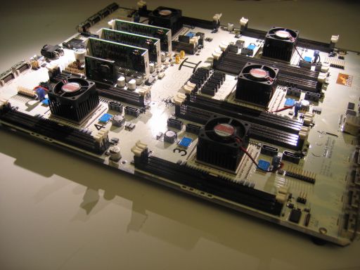

SERENDIP V
这套 SERENDIP V SETI 光谱仪将于 2009 年 6 月安装到阿雷西博天文台。一旦全面运作将提升 SERENDIP 搜索的频谱覆盖系数至6。来自:Dan Werthimer/U.C.伯克利
从这些方面来看,SERENDIP 正好与 SETI@home 相反。在 SETI@home 项目最初的几年,因为都使用阿雷西博相同的接收器,所以他们的天空覆盖范围是相近的,而在 6 月份新设备安装好后,他们将再次如此。但是 SERENDIP 并不具备 SETI@home 网络的巨大计算资源,因此不能希望会达到同样水平的灵敏度和信号类型的范围。那 SERENDIP 提供了什么优良的频谱范围:SERENDIP IV 能即时覆盖氢元素范围 100MHz 的波段,而 SERENDIP V 将提升至 300MHz。这是 SETI@home 所覆盖的波段的 120 倍。
要做到这一点,SERENDIP 的运作非常不同于其同胞项目。它并不像 SETI@home 那样记录所有接收的数据在未来进行分析。如果这么做,在宽频带上每秒都将需要记录数以亿计的数据点,这实在是需要太多的数据存储和系统分析。相反的,SERENDIP 实时的从射电望远镜扫描信号,当信号失衡的时候从接收器中纠正。SERENDIP 允许绝大部分未录入的数据通过,并且永远抛弃。但是,当信号强度在某一特定频率的背景噪音中足够清晰的凸显出来时,系统将记录并保存这些数据供将来分析。这取决于该系统的灵敏度阀值,如果经常出现这种情况,Wethimer 和他的团队会提高阀值。在实践中,大约每秒会记录 100 个可能会令人振奋的信号,但于同一时间会有数以百万计的数据被抛弃。
然而,这仅仅是最初的检测过程。磁带会记录这些信号并递交给伯克利分校的 SERENDIP 团队,同时一个副本会发送给纽约伊萨卡的康奈尔大学团队。每个团队都会对这些在背景噪音中脱颖而出的信号使用复杂的算法进行分析。这些算法会考虑到每个信号的强度,来自于天空中的地点是否伴有一颗恒星,或者是否直接是已知的行星。最后他们希望看到一个信号在同一个方向中是否曾被接收过,因为持续的信号比起昙花一现的信号更有希望。任何一个这些特征或者它们的组合都可能显示出一个无害的信号是来自于一个文明。
如同项目的所有上一代,SERENDIP V 代表着比前任有着一个巨大的进步。首先,新系统进一步提升了项目一直以来最大的优势 - 频谱覆盖。在第一阶段,SERENDIP V 将涵盖氢元素波段 200MHz 的频率范围 - 这是于旧系统双倍的带宽。而实际中这是提高了 4 倍。因为新的系统将同时搜寻两个偏振信号,而旧系统只能搜寻一个。在未来的某个时间,频谱范围将增至 300MHz 于两个偏振信号,这将是 6 倍能力的提升。
