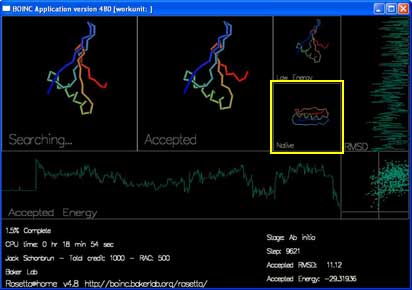

屏保

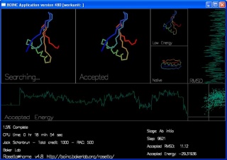

屏保会显示出每条轨迹正在进行时的进度:
有四个框将显示蛋白质链的形状。

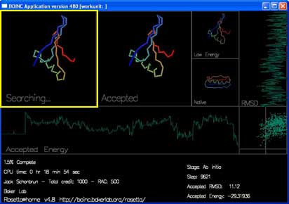

“Searching...” 显示的是当前蛋白质链正在尝试的移动。你可能看到链的形状以及由蓝到红的彩虹颜色。

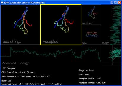

“Accepted” 显示最近被接受的移动。

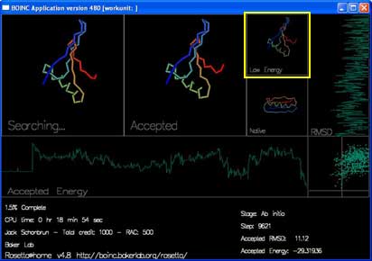

“Low Energy” 显示的是当前轨迹中的最低能量形状。
“Native” 显示的是在实验中得到的真实形状(如果已知的话)。
还有两条曲线和一张图即时地显示每次被接受的移动的能量及 RMSD。
“Accepted Energy” 显示的是当前轨迹中每次被接受的移动的能量。(横轴为当前轨迹的进度,纵轴为能量。)

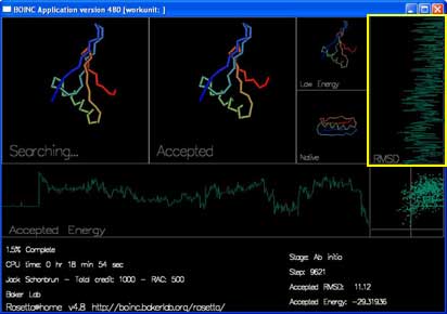

“RMSD” 表示时当前被接受的结构与真实结构的差距。(横轴为 RMSD,纵轴为进度。)

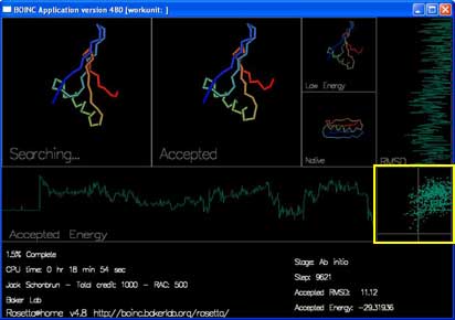

最后一个在屏保右边中间的方框,显示的是每次被接受的移动的能量以及RMSD。这张图和网站上 最佳预测 页面显示的图相类似。不同的是你在屏保里看到的是每条轨迹中每次“被接受”的移动的情况。而在最佳预测页面仅显示每条轨迹的最低能量折叠。
