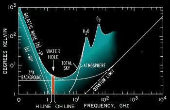

如果你将你的射电望远镜指向天空,就会发现各种各样的信号。有一些是来自银河系自身,也 有一些来自我们的大气层。如果将这些不可避免噪声做成图表的话,你会注意到在低频部分的 噪声很多,那时来自银河系的。同样由于大气层噪声,在高频部分也是很嘈杂的。在这两个嘈 杂的区域之间你会发现一个相对平静区域—从大约1G赫兹到大约10G赫兹。(1G赫兹是10 亿赫兹或者说每秒10亿次振动。这部分频谱正好是你的寻呼机和许多无线电话所用的频谱上面 的部分。)
自然界提供了很好的方法来定义我们的频谱。宇宙中最简单的元素,在星际空间中存在着的中 性氢气(H),在1.42G赫兹的频率上发出无线电信号。宇宙中的另一种分子,氢氧基 (OH),散发的频率是1.64G赫兹。如果我们注意观察,氢(H)和氢氧基(OH),组合在 一起就构成了水(HOH,通常为H2O)。正如我们作知,生命需要水彩能够生存和发展。在这 两种频段之间的频带,也就是从1.42到1.64G赫兹之间相对平静的频谱也因此被称为“水洞 (The water hole)”。那么你希望和基于水的智慧文明在那里相遇呢?当然是在“水洞”里 面!这将是一个比较好的,而且比较有限的频带来开始我们现在的搜索。我们当然能够在以后 的日子里扩展我们搜索的范围。
相干噪声(红色的部分)是由低频的银河噪声与高频的大气层噪声组成的。“水洞”(蓝色的 部分)是指在氢(H)和氢氧基(OH)离子频率之间的部分。在“水洞”附近几乎没有噪声。
