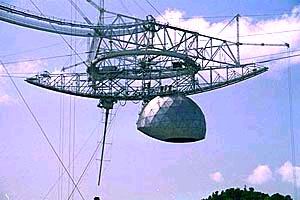

射电望远镜有两个主要的天线系统:SETI@Home的馈线和巨大的半球形的“格利高里焦距 (Gregorian focus)”。“格利高里”是阿雷西博天文台新增的设备。在园顶里面有两个无线电 反射器,它们能够更准确的将无线信号集中在监测器上。虽然圆顶在照片上看着很小,而实际 上他的直径有85英尺。

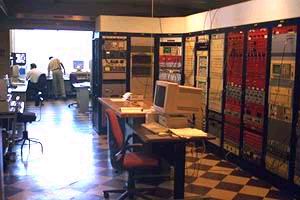

这是阿雷西博得控制室的照片
“格利高里焦距(Gregorian Focus)”就在那个圆顶里面。圆顶左侧那个像矛一样的东西就是馈线。
