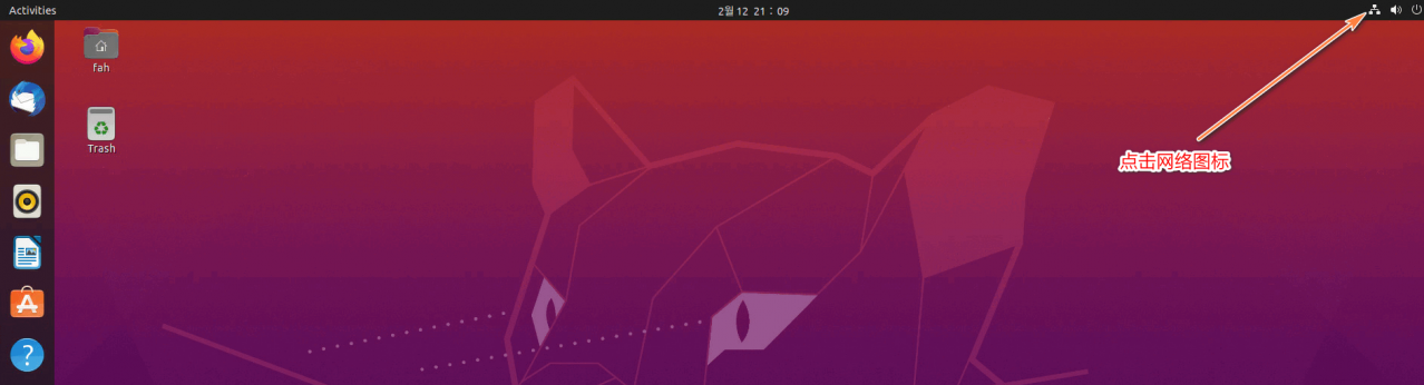

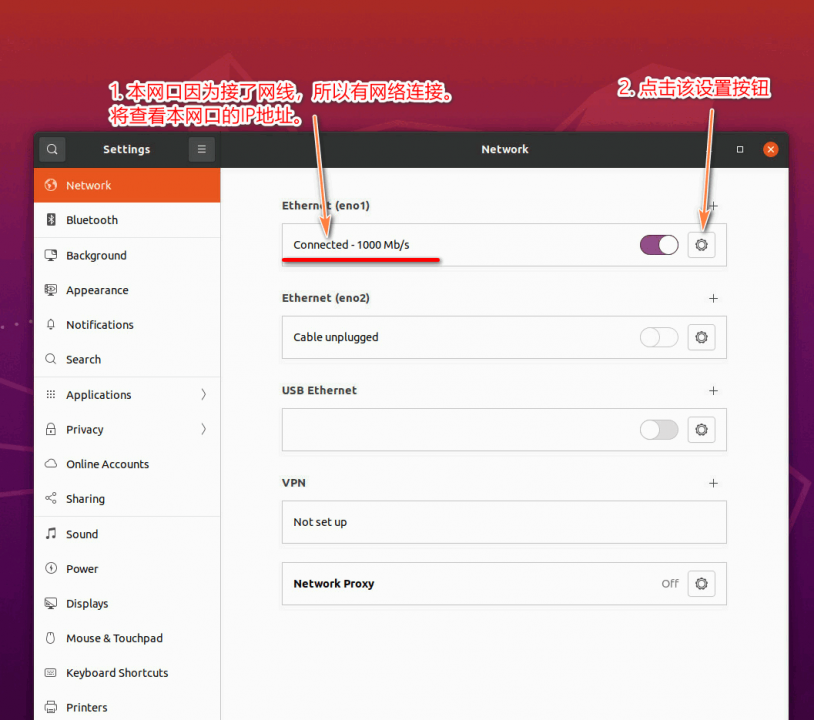

9.点击做右上角网络图标(见图1)
图1
图1

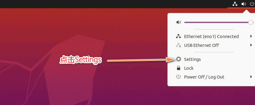

点击Settings(见图2)
图2
图2

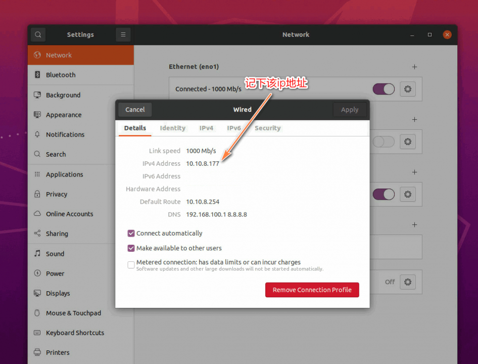

看到有联网的网卡,点击设置按钮(见图3)
图3
图3
记录下IP地址(见图4),以备远程登录用。

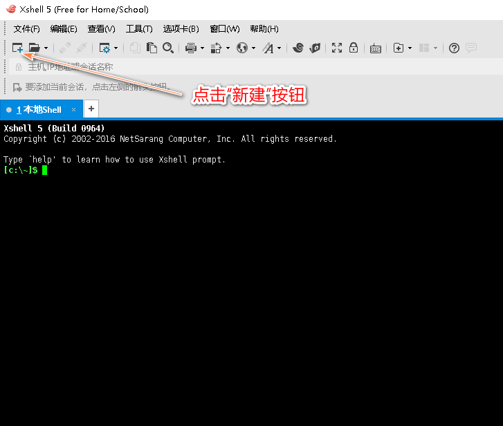

三、安装xshell和安装xftp(有远程管理fah机器的人可以参看本章节)
1.在远程机器上下载xshell或xftp:https://www.xshell.com/en/free-for-home-school/ (也可以选择其他同类型软件,比如putty, winscp等)
2.安装xshell或xftp(安装过程不表,但是记得选择 for home and school选项)
3.打开xshell,在右上角工具栏中点击第一个按钮“新建”(见图5)
图5
图5

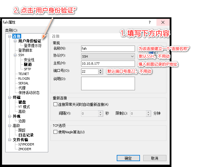

填写相关信息并点击“用户身份验证”(见图6)
图6
图6
填入安装系统时自己设定的用户名和密码(图7)
图7
图7
然后点击确定,就完成了“新建”的设定

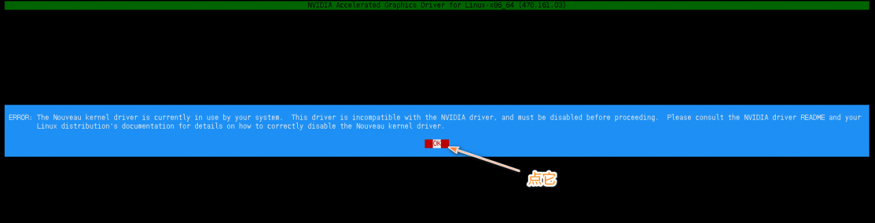

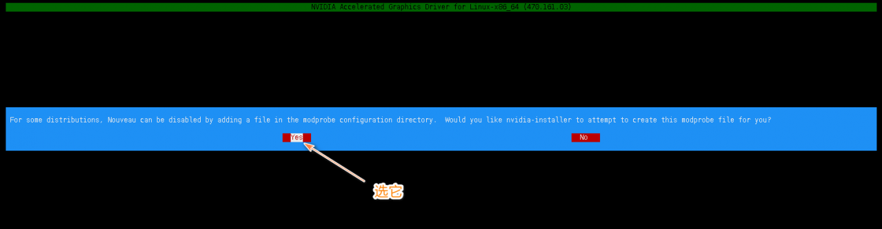

b)检测到开源显卡驱动,点击”OK”(默认就是该选项),点击回车(图12)
图12
图12

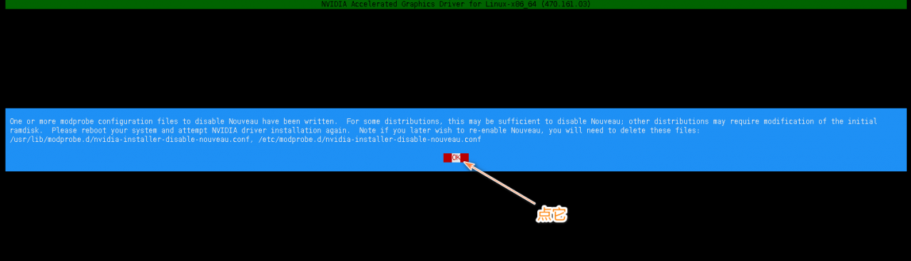

d)提示屏蔽成功,并提示未来如果要开启自带驱动的话需要将新驱动建立的2个文件删除,点击”OK”(默认就是该选项),点击”OK”(默认就是该选项),点击回车(图14)
图14

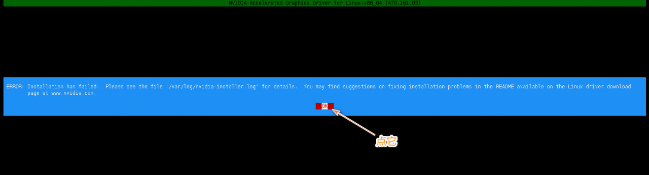

e)提示本次安装失败,点击”OK”(默认就是该选项),点击回车(图15)
图15
图15

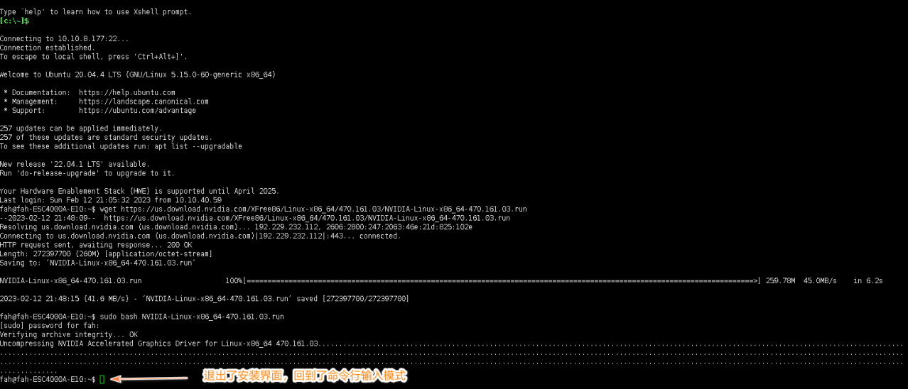

5.此时安装会中断并退回命令输入模式(图16)

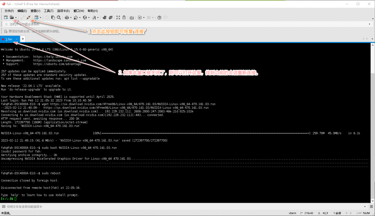

7.重启后完毕后,“恢复”前面的连接或者重新打开连接(图17)
图17
图17

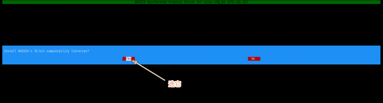

b)询问是否安装nvidia 32位兼容库,选择“Yes”并按回车(图18)
图18
图18

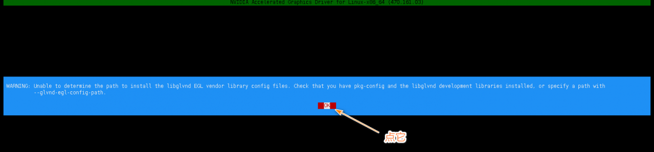

c)提示无法检测到一些库,点击”OK”(默认就是该选项),点击回车(图19)
图19

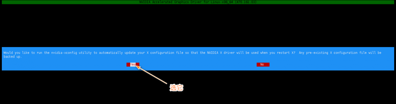

d)随即进入安装,然后询问是否自动修改显示配置文件,选择“Yes”并按回车(图20)
图20
图20

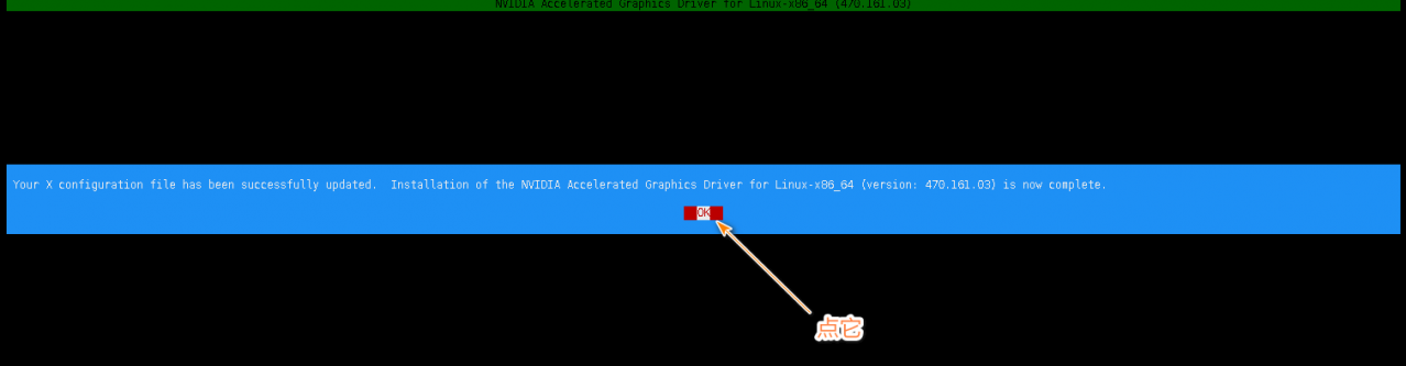

e)提示显卡配置文件升级完毕,驱动安装成功。点击”OK”(默认就是该选项),点击回车(图21)
图21
图21

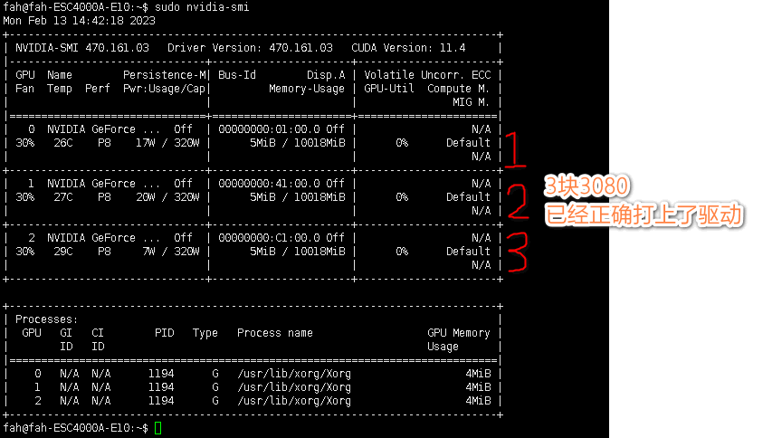

12.此时可以输入
  1. sudo nvidia-smi
复制代码
来查看nvidia的设备(见图38)
图38

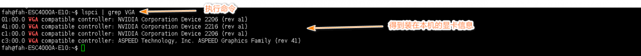

  1. lspci | grep VGA
复制代码
在我这台fah机器上可以看到4个显卡信息,分别是3块3080和1个ASPEED的集成显卡(AST2500)(图23)
图23
图23
5.可以看到在每一个显卡信息的前面,会有aa:bb.c这种排列的数字夹着字母的信息,这些就是设备 ID。然后记下BMC芯片的通道,我这里是C3:00.0 (见图24)。
图24
图24

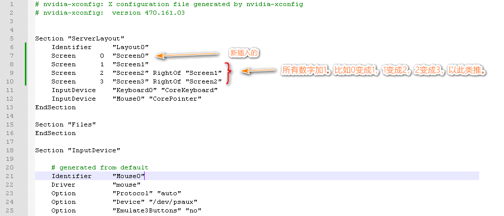

7.用记事本或者其他文本编辑器打开本机的xorg.conf

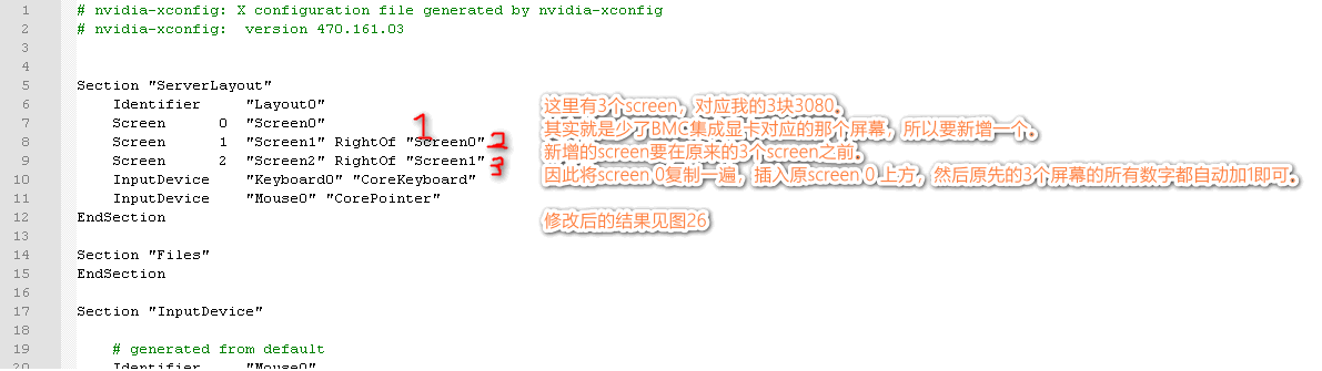

a)在Section "ServerLayout"下新增Screen,具体编辑见图25和图26
图25
图25
图26
图26

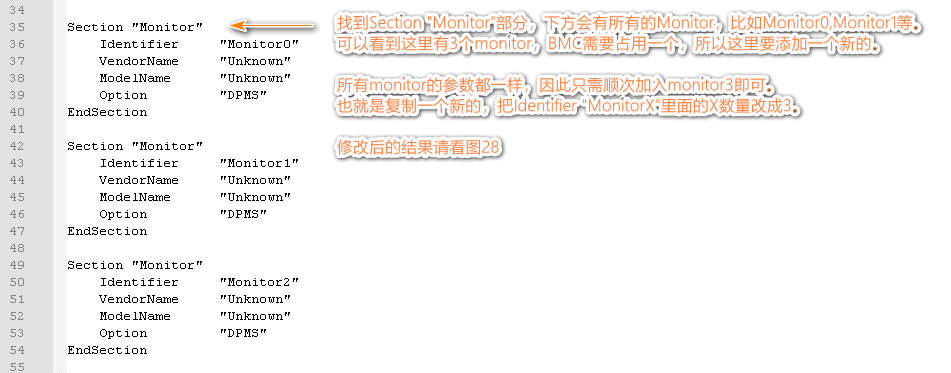

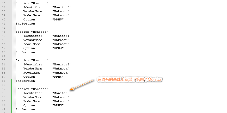

b)进行新增Section "Monitor"操作,具体编辑见图27和图28
图27
图27
图28
图28

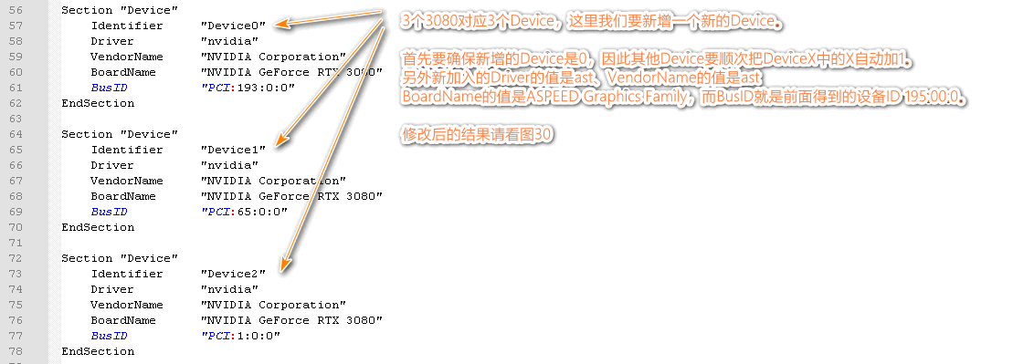

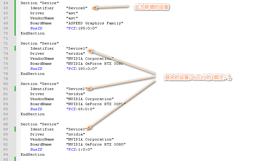

c)进行新增Section "Device"操作,具体编辑见图29和图30
图29
图29
图30
图30

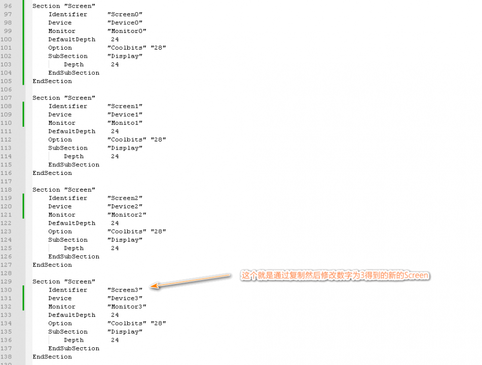

d)进行新增Section "Screen"操作,具体编辑见图31和图32
图31
图31
图32
图32

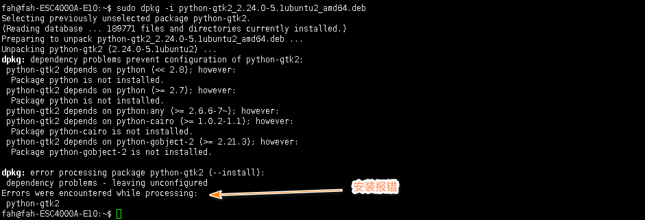

因为Ubuntu20.04不再支持python2,需要手动下载安装相关依赖:
  1. wget http://archive.ubuntu.com/ubuntu/pool/universe/p/pygtk/python-gtk2_2.24.0-5.1ubuntu2_amd64.deb
  2. sudo dpkg -i python-gtk2_2.24.0-5.1ubuntu2_amd64.deb
复制代码
此时安装会因缺少依赖文件报错(见图33)
图33
图33
终端运行以下指令修复安装:
  1. sudo apt-get -f install
复制代码

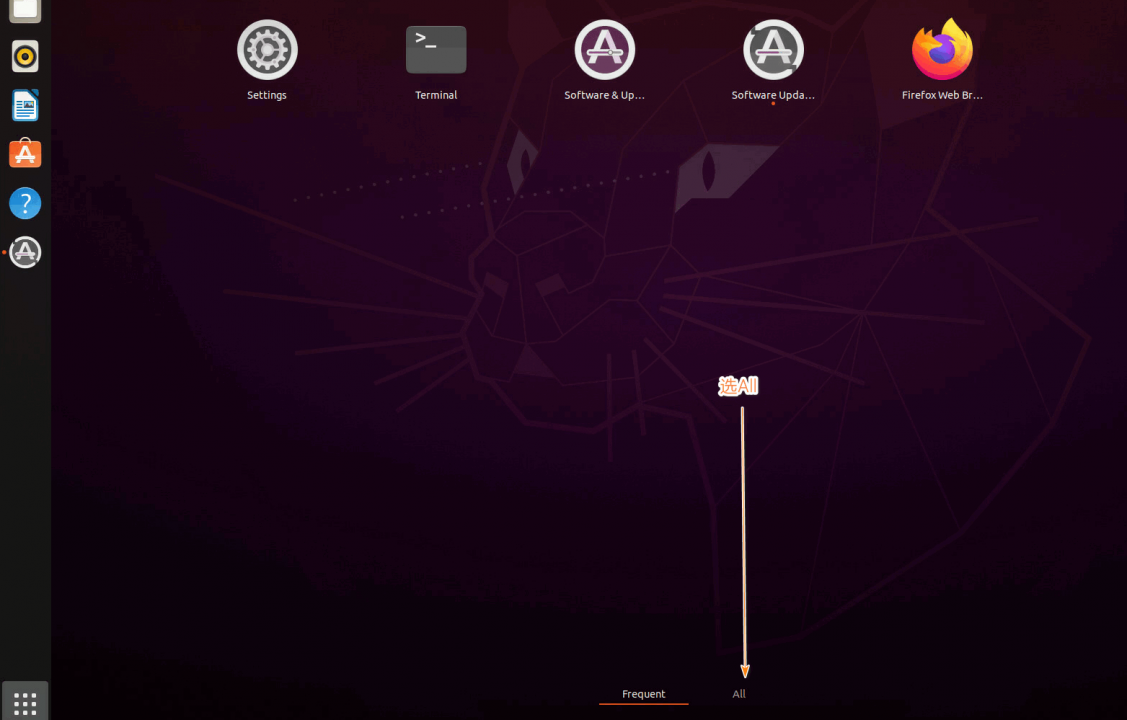

7.选All(见图35)
图35
图35

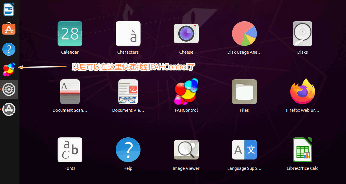

8.应该在第一页就可以找到FAHControl的图标,双击图标就是打开它。图标上点击右键,可以收藏起来(Add to Favorites)(见图36)
图36
图36
方便以后直接在桌面的左侧快捷栏找到它(见图37)
图37
图37

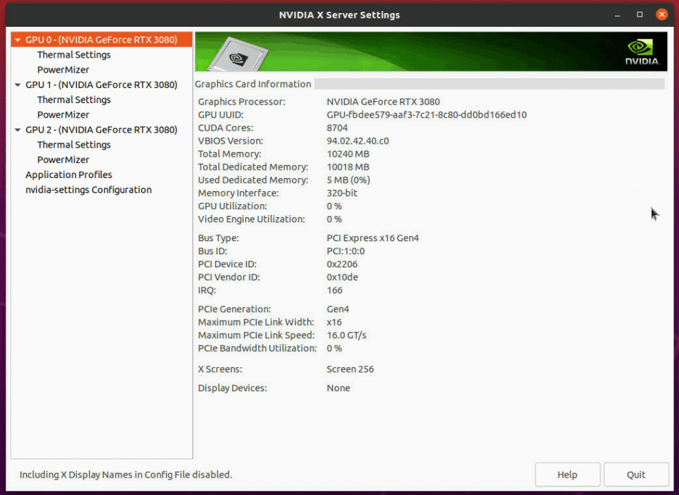

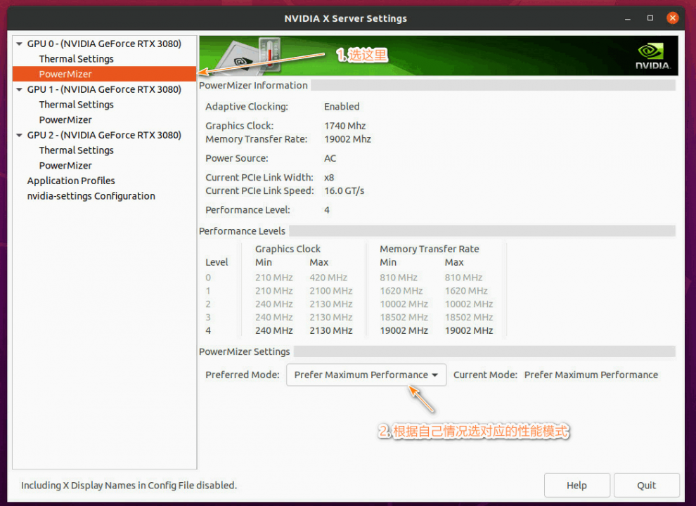

八、对显卡进行超频(打开驱动面板方式和第七章的第5点一样)
驱动面板内可以查看显卡的大部分信息。(见图40)
图40
图40
但是注意本驱动面板只能调节性能模式(在PowerMizer内)。(见图41)
图41
图41
