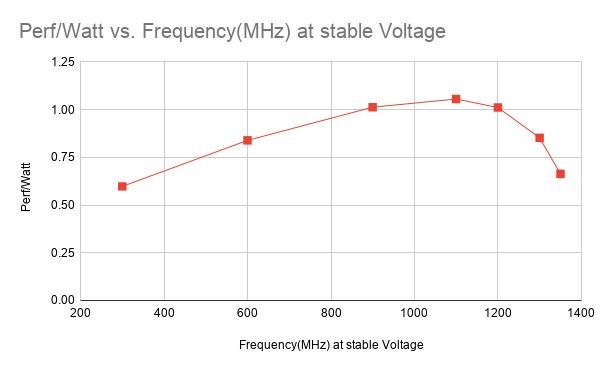

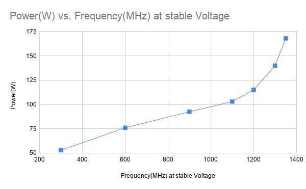

以rx580为例,它的频率与功率关系如下图,可以看到在1200Mhz后再增加200Mhz到1400Mhz,需要的功率大约多了60瓦,这是非常惊人的
于是我们又能得到这样一张功率/频率图
毫无疑问如图所示,1200Mhz是一个不错的频率,做到了性能和功率的平衡

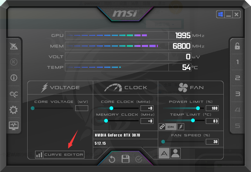

首先是Nvidia的GPU,英伟达的显卡很早就已经引入了电压表的概念,每一档电压都有对应的频率,以我的3070显卡为例,我们使用afterburner(点击进入官方下载)进行电压曲线的调整:
这种调整方式应该适用于900系之后的所有显卡

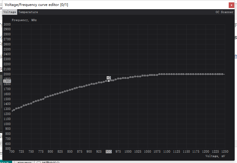

我们在主界面选择Curve Editor

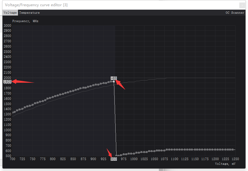

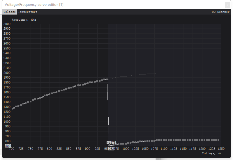

然后在界面中找到我想要的电压点,例如这里是950mv:
我们shift+鼠标左键拖动,选取950mv右边的所有点,选取后选中选中的一对点里随便一个点,按住往下拖,就变成了这样:

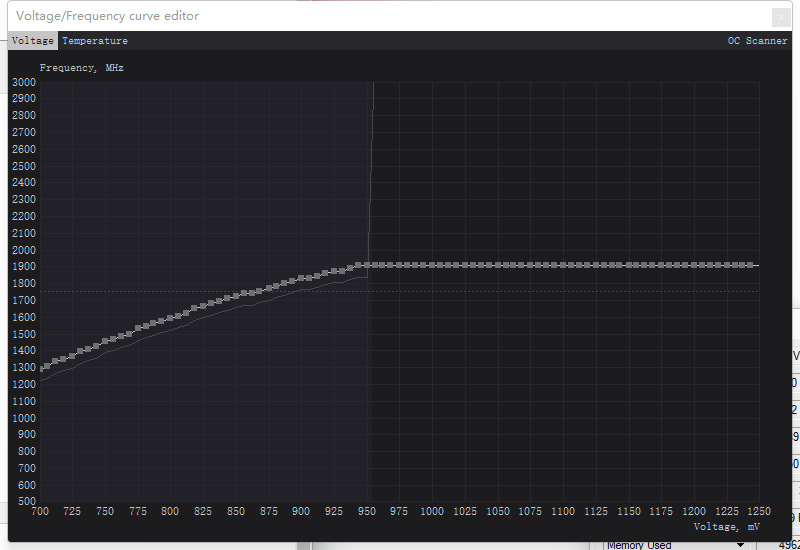

然后我们选中950mv左边的所有点,往上拖动到目标频率,例如这里950mv下1928Mhz
然后在主界面按一下确定键,此时你的电压表会被自动修正成这样
再搭配3070额外超频1100Mhz的显存,在本次五项赛中EAH项目塞3个包的情况下,功率从145瓦降低到了120瓦附近,功率降低了接近18%,默认原厂下,显卡频率是1995Mhz,降压超频后是1920Mhz,频率的损失是3.8%

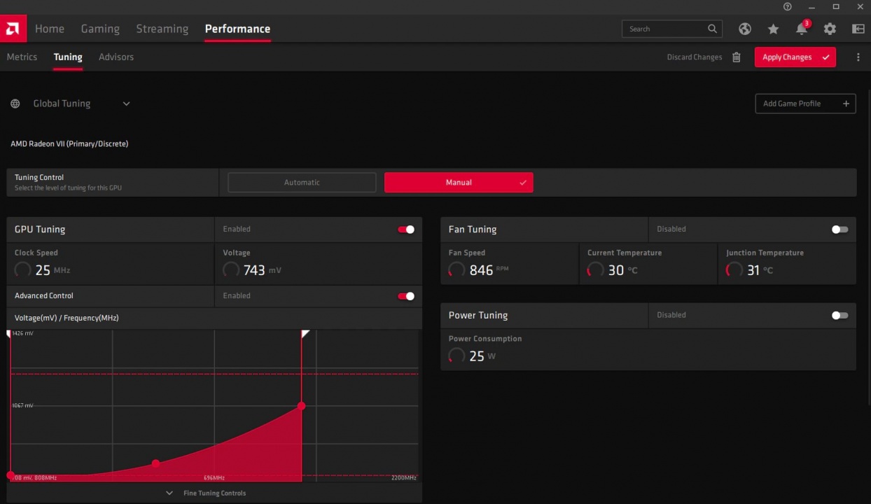

对于AMD的GPU,我不是很熟悉,但是官方驱动也提供了类似的电压表可以选择使用
对于老的AMD GPU,可能需要修改vbios并且进行vbios的刷写,或者使用什么软件可以直接设定满载最大档的频率和电压,希望楼下能够有补充

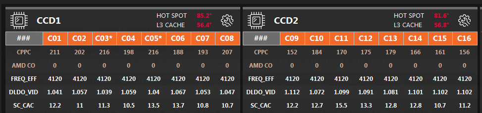

在我的环境下,跑Universe@Home的CPU频率,默认PBO2设置无曲线设置下,180瓦功耗时CPU频率在4125Mhz左右:

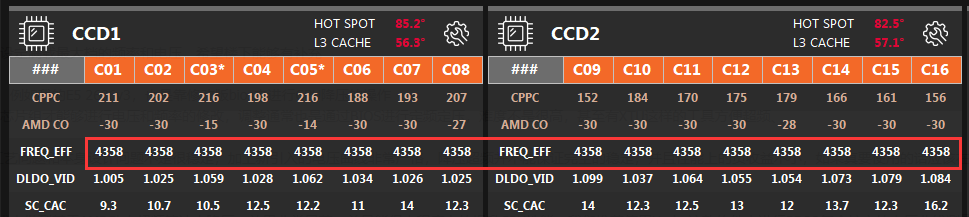

而调整了PBO曲线实现了降压超频后,由于发热量降低,CPU频率反而能够跑的更高,同样是180瓦,全核心跑到了4350Mhz,同样功率下频率提高了5%:
