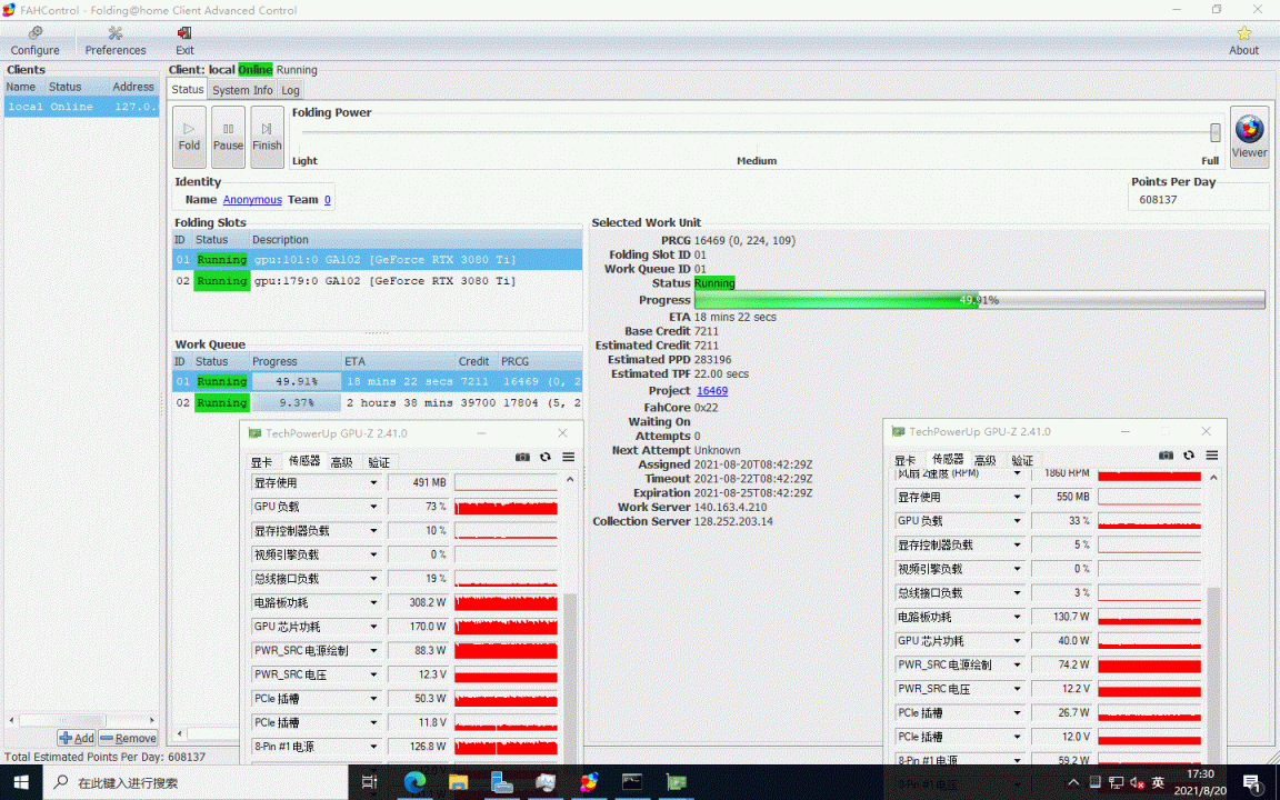

2显卡安装在同一CPU下的2条PCIE上,13456包,一个400万PPD运行,一个100万PPD,不知道怎么回事;
2显卡一张安装CPU下的1条PCIE(PCIE 3.0 8X)上,一张安装在C621芯片下的1条PCIE(PCIE 3.0 4X)上,13456包,13456包,CPU下PCIE的显卡413万PPD,C621芯片PCIE的显卡396万PPD,运行效率基本一致,但明显受PCIE通道略微影响,减少PPD大约5%;
ASUS P6T ,安装2张3080TI无法进入系统。
是主板的问题吗?还是3080TI的问题?
一步一步逐步排查,目前高度怀疑是延长线问题
PCIE3.0 X16转X16的延长线60CM长度,使用正常;
PCIE3.0 X8转X16延长线30CM,再转PCIE3.0 X16转X16的延长线40CM长度,使用异常;

“如果达不到正常水平(90%+),试试手动指定cuda-index。默认的-1自动分配有时候是会出错的。”
PCIE 3.0 4X    GPU-Z占用率在74%~78%之间,偶尔80%
PCIE3.0 8X    GPU-Z占用率在83%~93%之间
都插在1个CPU下的直连PCIE通道的时候,GPU-Z占用率在50%~80%
如何手动指定cuda-index?
用优麒麟20.04 nvidia-smi 显示GPU使用率95%,但是没有风扇调节和超频降频选项(有一张卡需要超频、一张卡需要降频)

GUI的Config——slots标签页——选择你要改的slot ID——edit——往下拉就有opencl-index和cuda-index
不过你现在用PCIe 3.0 x4看上去是被带宽限制了?看任务管理器fahcore是否有占满一个线程的占用率(CPU时间是不是每秒都在增加),占用率不足就是带宽限制了。
 楼主| 发表于 2021-8-18 13:09:19 | 显示全部楼层
我的界面里面没有opencl-index和cuda-index选项
“CPU时间是不是每秒都在增加”是什么意思,能确认的是单个进程占用率约为10%,肯定比一个CPU线程占满高了。PCIE 3.0 8X和PCIE 3.0 4X的显卡FAH进程都是10%,都超过一个CPU线程了。我的CPU是5218  关闭了超线程。

Above 4G  打开了
稍后测试下windows server 2019系统
看是不是系统问题
0820:  换WINSERVER系统了,问题依旧
明显有个显卡跑不满
