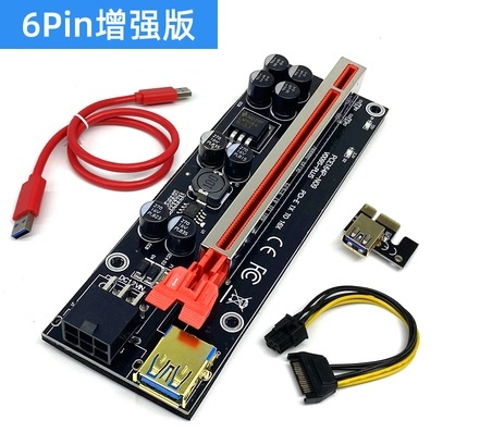

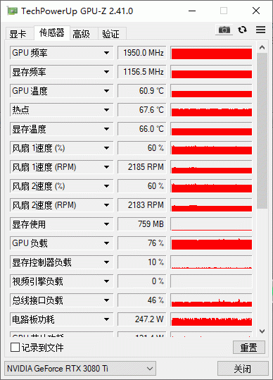

新主板是X11SPL-F预计本月14-15日到货,上面是PCI-E 3.0 8X的插槽,在哪能定制延长线(改变显卡前后位置的,不是高矮或旋转的延长线)

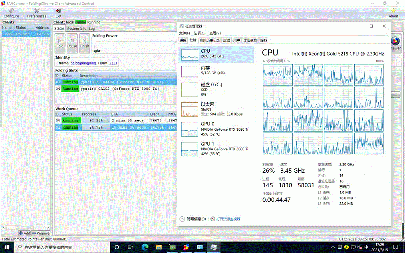

更换PCIE延长线后故障明显缓解。。。。发现延长线60cm和70cm长短明显对PPD有10%影响
使用PCI-E 3.0 主板后,分别连接至PCI-E 3.0 8X 和 PCI-E 3.0 4X

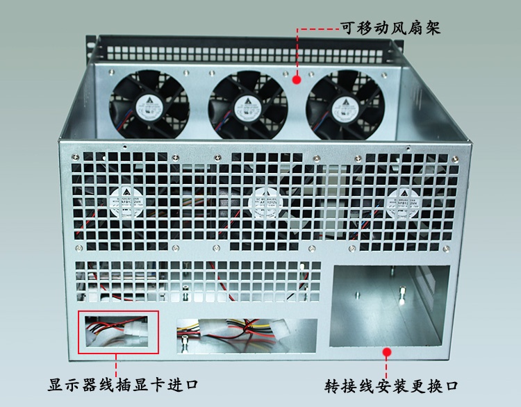

原机箱:
刚刚新买的机箱,下周能到:
换成这个机箱后就能使用更短的20~35cm延长线
