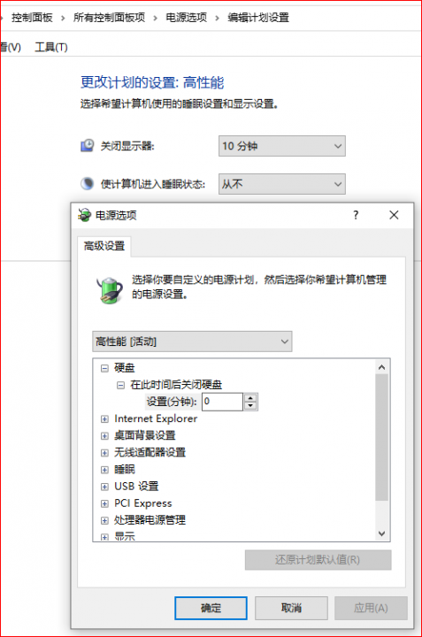

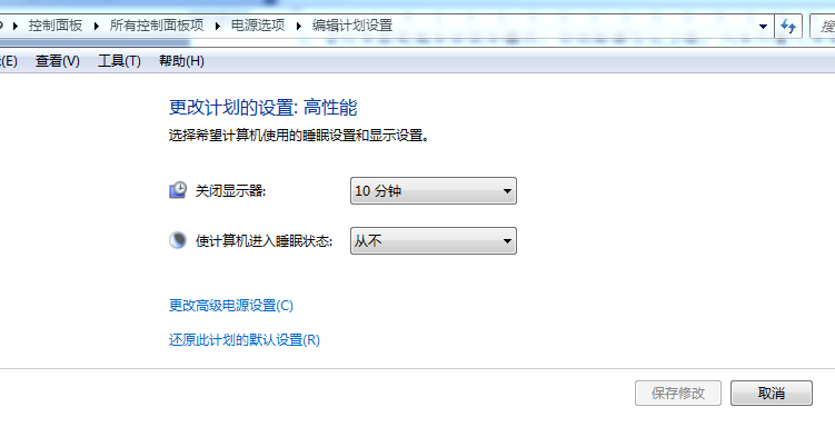

发表于 2021-1-11 13:32:12 | 显示全部楼层
设置问题:关闭屏幕保护,禁止休眠,见下图
 楼主| 发表于 2021-1-11 19:27:49 | 显示全部楼层
这个设置一直没动过的,都是没有屏保没有休眠的,只是离开10分钟后自动关闭屏幕节电而已,FAH也跑得好好的
