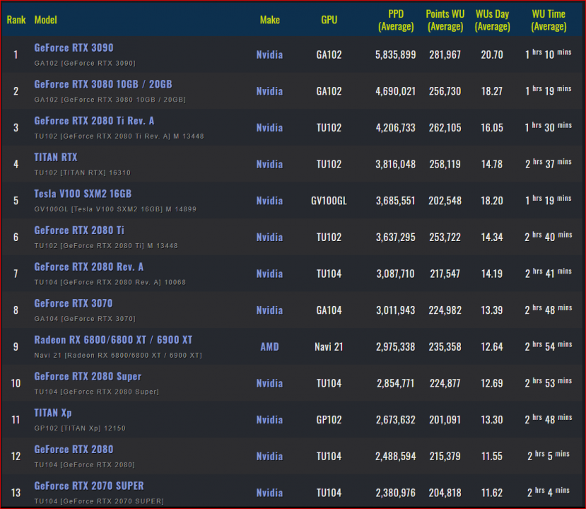

N卡有CUDA加持,而6X00 XT只能openGL,相对效率低了些
https://folding.lar.systems/folding_data/gpu_ppd_overall

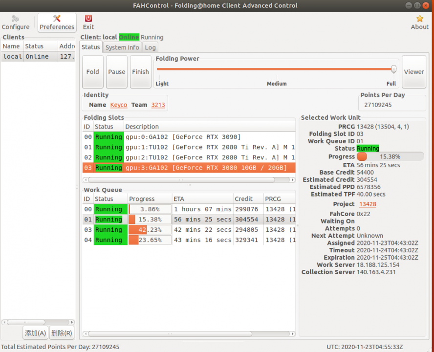

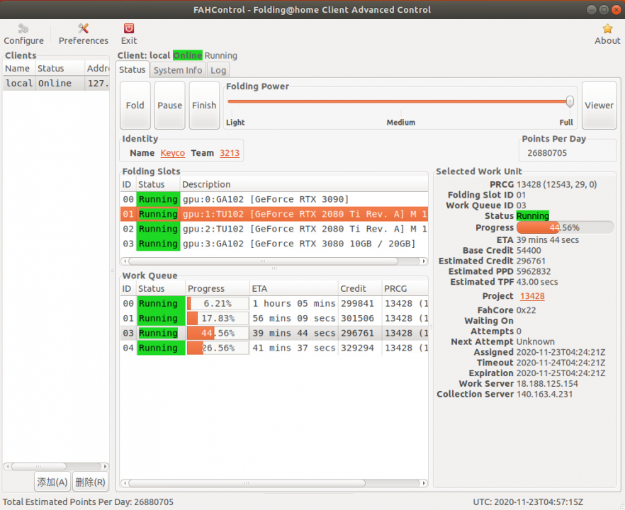

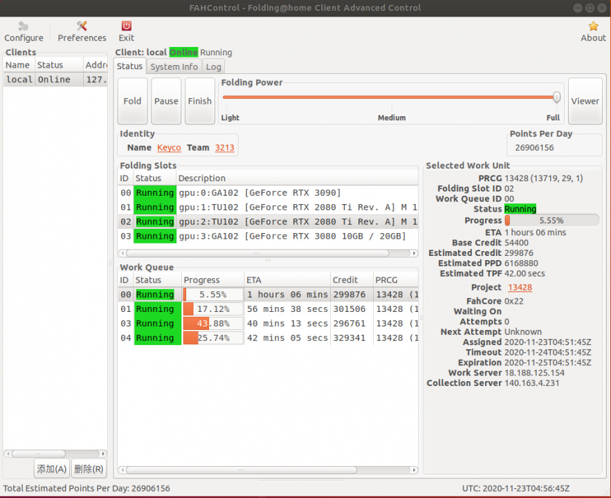

3090 FTW3 ULTRA到手了,发一下13428包在EPYC ROME 7309P机器上的跑分:
3090 FTW3 ULTRA PPD=8.37M(核心拉了120MHz)
3080 FTW3 ULTRA PPD=6.57M(核心拉了100MHz)
2080Ti KINGPIN PPD=6.16M(核心拉了80MHz)
2080Ti 大雕 PPD=5.96M(核心拉了60MHz)
金鹏 + 20 很给力!
