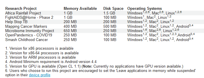

 楼主| 发表于 2020-8-11 23:07:35 | 显示全部楼层

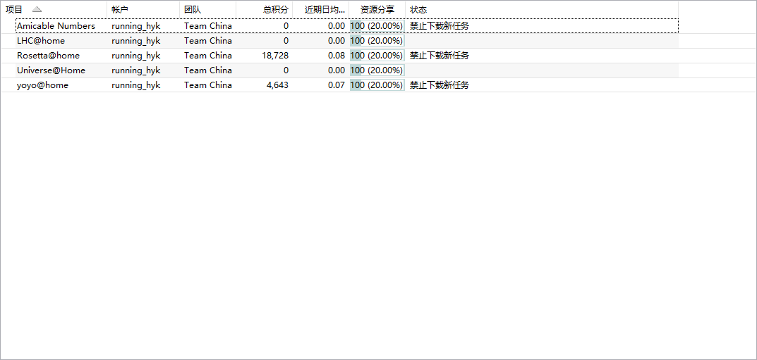

由于本人对Arm构架处理器不熟悉,对arm设计并不了解,试过才知道。
以上图所示,是arm处理器并没有问题,但是wcg的计算程序是32位,华为泰山服务器是64位(aarch64)环境
arm 处理器的设计,64位不兼容32位处理器,是一个十分干净的设计,64位处理器不会含有任何关于32位指令
  1. wcg arm处理器平台识别码 (arm32平台识别)
  2. arm-unknown-linux-gnueabihf
  3. 华为泰山服务器 aarch64处理器平台识别码
  4. aarch64-unknown-linux_gnu
复制代码

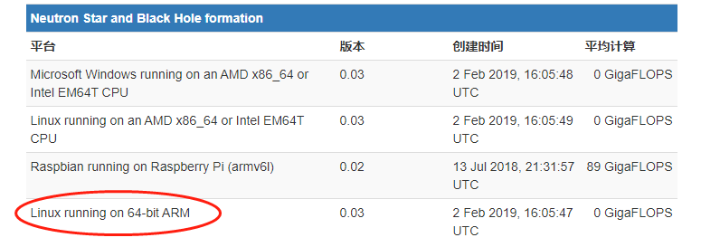

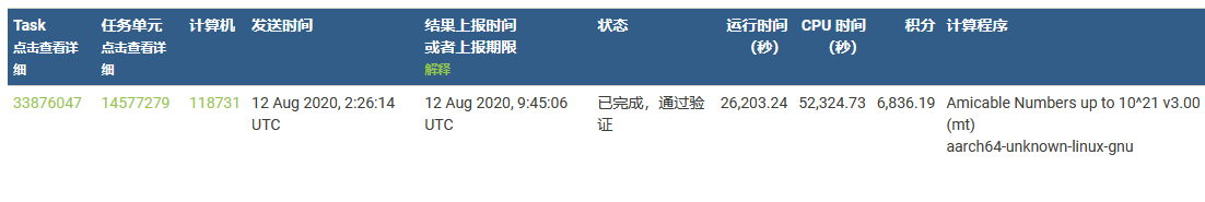

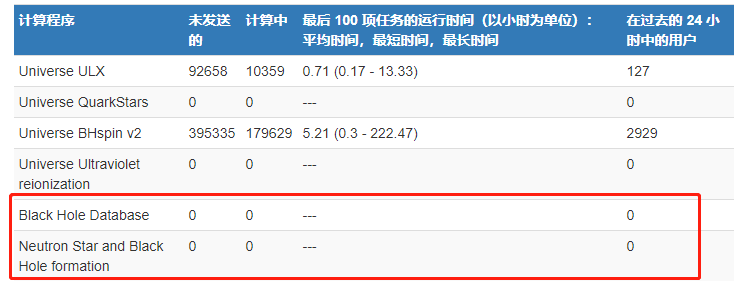

到最后面发现只有一个项目是有 aarch64-linux-gnu 的
https://universeathome.pl/universe/
但是现在发现一个问题,就是这个项目的包少的可怜
对国产平台十分期待,

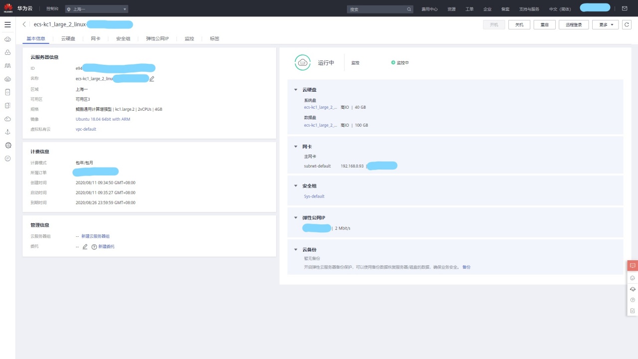

华为的测试平台挺给力的,
给我
2核心 4G内存 2M网络
100G数据盘,40G系统盘
比阿里云好多了
预告:(还有14天试用)
明天我试试 Java 环境

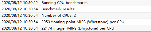

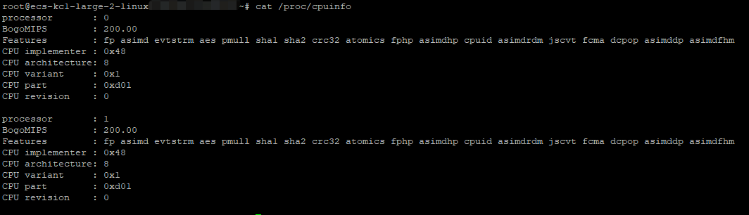

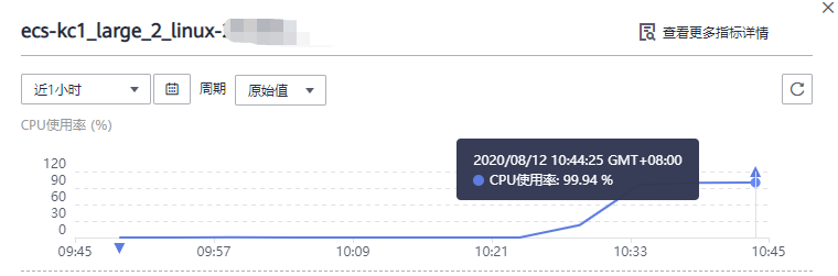

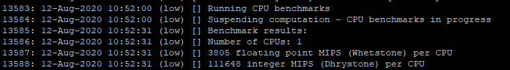

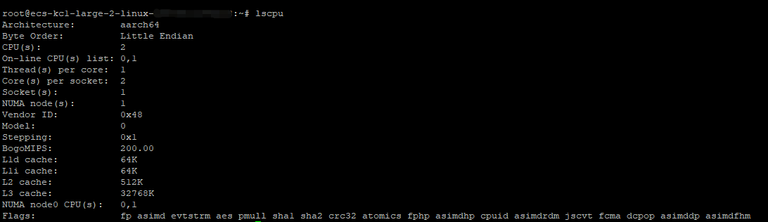

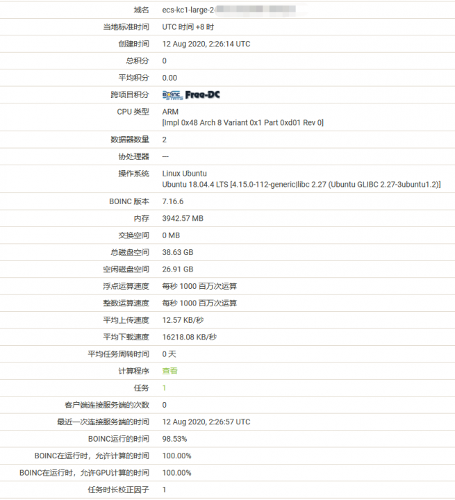

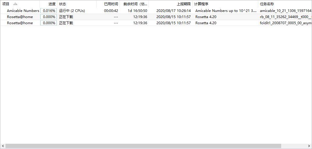

 楼主| 发表于 2020-8-12 10:41:20 | 显示全部楼层
给大家看看奔跑时的美图吧
ecs-kc1-large-2_lscpu
ecs-kc1-large-2_cpuinfo
ecs-kc1-large-2_boinc
ecs-kc1-large-2_benchmarks

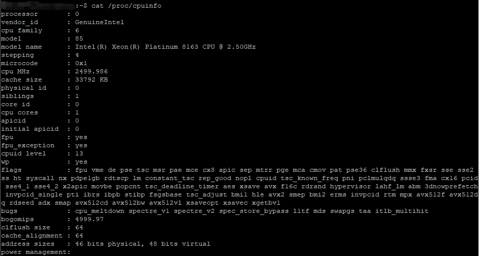

 楼主| 发表于 2020-8-12 10:55:37 | 显示全部楼层
没有对比就没有伤害
鲲鹏是RISC,Intel是CISC,设计上有出入,但是不知道有没有可比性
补一张 Intel 志强金牌的测试图

楼主可以看看这个有没有帮助?https://www.worldcommunitygrid.org/forums/wcg/viewthread_thread,42687
Currently we only have 32 bit application binaries available for the Open Pandemics project on the Linux on ARM platform. It is possible to run the 32 bit application on a 64 bit operating system but it requires a workaround in the BOINC client to allow work to be downloaded. To obtain the 32 bit application binary and tasks you must modify the cc_config.xml file in the BOINC data directory. The tag below alt_platform must be added in the options section. For more discussion on this please see the following thread:
https://www.worldcommunitygrid.org/forums/wcg/viewthread_thread,42424
<cc_config>
<log_flags>
<task>1</task>
<file_xfer>1</file_xfer>
<sched_ops>1</sched_ops>
</log_flags>
<options>
<alt_platform>arm-unknown-linux-gnueabihf</alt_platform>
</options>
</cc_config>
Thanks,
Jonathan
