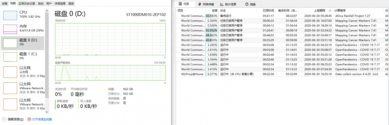

2020 06 22 1059.png 2020 06 22 1737.png 另一台的测试,六个半小时写入了73G

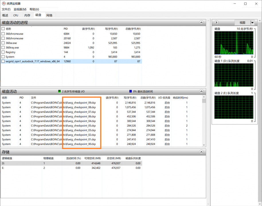

我也遇到这种情况了,似乎与checkpoint有关
发表于 2020-6-26 10:53:23 | 显示全部楼层
圈内数字改为600就没持续大量硬盘写入了
