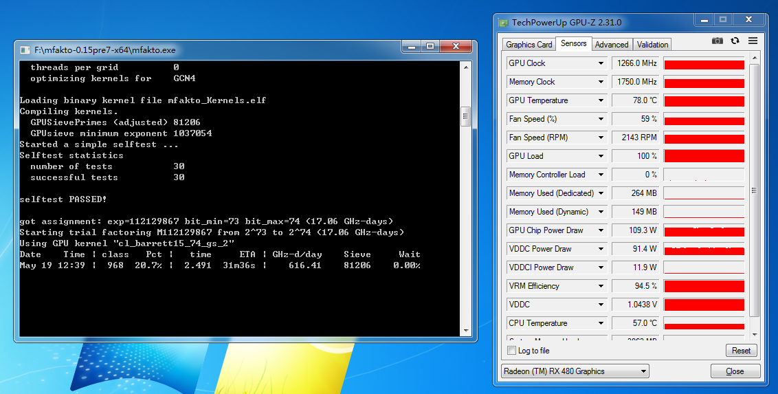

之前运行命令框一直闪退不知道为何,只是现在GPU加入计算后电脑变得非常卡顿,有什么要调整的吗?临时暂停怎么做?

猜测可能是用负责视频输出的卡来算就会卡。我用家里台式机跑mfaktc也会卡,笔记本独显跑mfakto就没事。尝试下调低mfakto.ini里面的GPUSieveSize试试,不过我没条件测试,不知道是否有效

发表于 2020-7-7 03:29:58 | 显示全部楼层
不过调低那个参数可能会降低计算性能

这东西没有暂停一说,不想算了就把程序关掉,算的时候再打开,进度可以自动保存

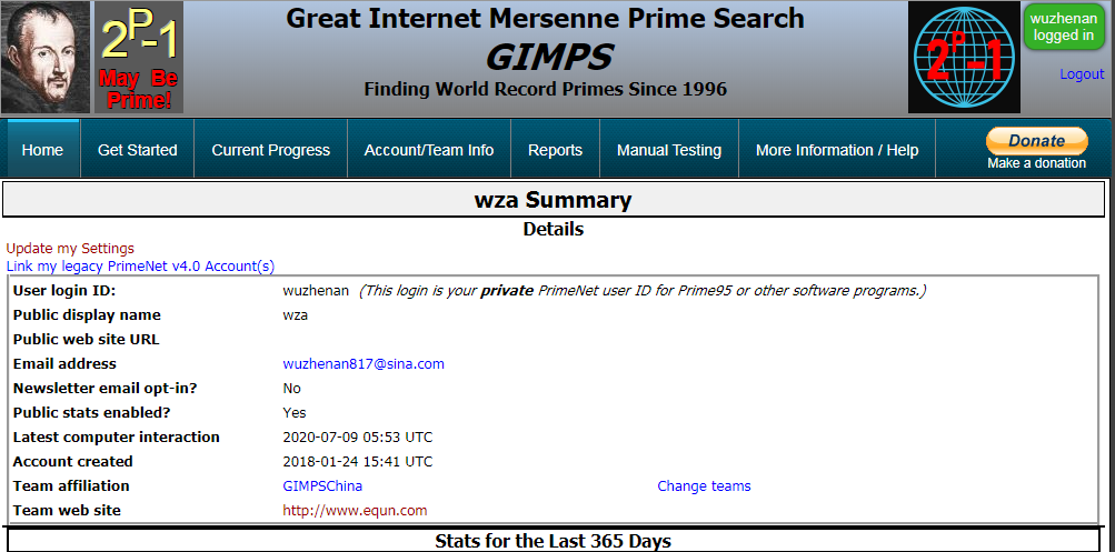

终于有人说话了,我现在N卡换掉原来的A卡发现只有A卡运算时很卡,N卡运算时不卡。而且貌似只有N卡能读档,A卡关掉后再开始又重新计算了。我在梅森素数的账号wza。

A卡不能保存进度?我的话曾经有时候散热不良导致cpu严重降频,这种情况下关程序有时候存档不正常。检查一下有没有生成*.ckp存档文件,里面的内容是不是正确的

好吧并不是老成员,18年创的号这个是我
 楼主| 发表于 2020-7-11 13:31:40 | 显示全部楼层
哦,我有注意到你的ID,贡献值增长很快,而且发音很日式。我台式机用的1660ti,我笔记本850m算起来也够慢。
