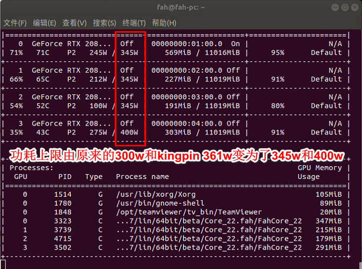

@Lynt
兄弟弄的测试版本很赞,但是唯一美中不足的就是使用的是默认功耗,所以想询问兄弟,结合这个帖子:https://www.cnblogs.com/omgasw/p/10218180.htmlhttps://forum.level1techs.com/t/how-to-set-nvidia-gpu-power-limit-nvidia-smi/131467 , 是否有可能把拉功耗这个事情也写进配置文件里面?好像可以把这个持久化的。
我现在只是简单用“nvidia-smi -pl”命令拉了一下,也会对单独某个显卡设置功耗上限,暂时功耗上限被修改为了windows下用afterburner的水平(当时4卡几乎都是345w)。希望ubuntu下也可以维持这个功耗。见图
不过还要问一下,https://github.com/imkzh/nvidia-smi-gui 这个可以装吗?很希望有一个图形化的显卡监控界面。

拉功耗有指令应该可以实现自动设置,具体要等我测试一下看如何实施,nvidia-smi-gui也等我测试安装一下,可以的话我再远程帮兄弟安装上

期待期待。
不过你之前提到的驱动一直变,我觉得你可以只提供针对fah跑分镜像里面的驱动导入对应的监控软件。
然后每年review维护一下监控,新卡上市的话,我们自己换驱动,如果监控因此失效的话,就等到每年固定维护期,针对当时的稳定版驱动做维护。
当然了,这个视Lynt兄自己的时间。
