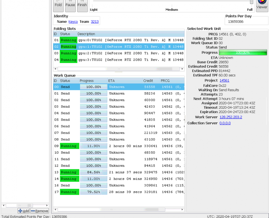

今天一早起来,看到GPU断粮了3个小时,一直卡在一个服务器上,挂不挂梯子都一样,错误是HTTP_BAD_GATEWAY,地址128.252.203.2,加了beta参数,刚才换成advanced就好了
现在这个服务器好了,能正常连接了

你是说的这个么?貌似都是1456X包,一个都上传不了。
 楼主| 发表于 2020-4-19 16:22:41 | 显示全部楼层
对,就是这个,看这样你这岂不是要白给
