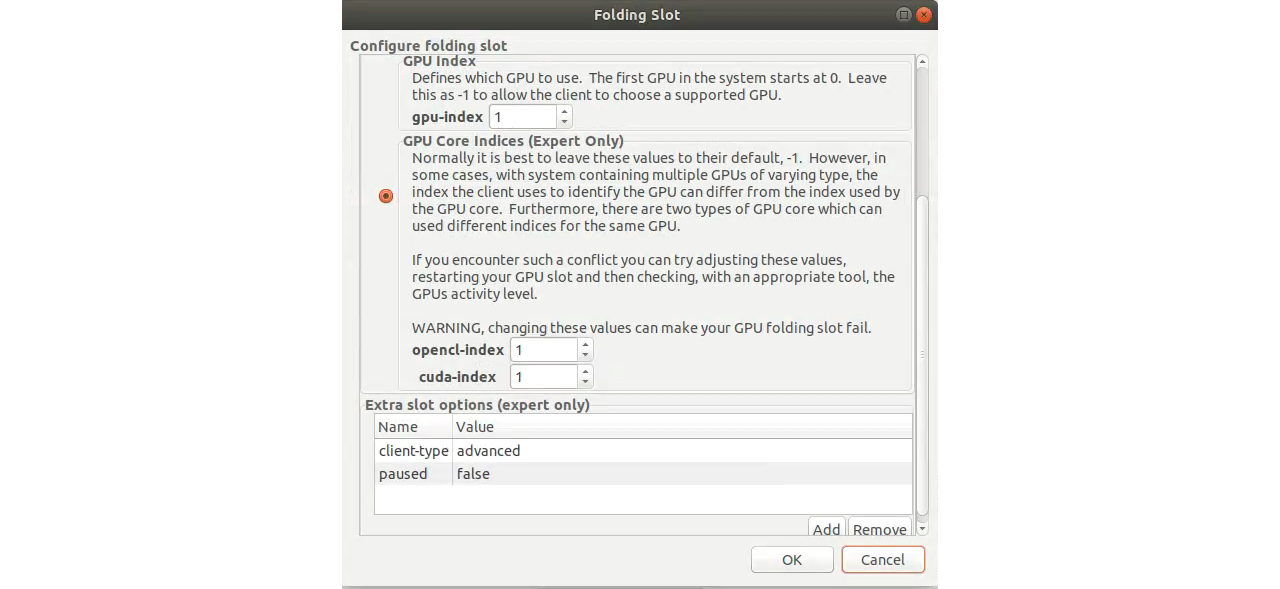

0x01 现象:
下载GPU任务包之后,运行时报错:
重点是这行:
  1. Illegal value for DeviceIndex: 1
复制代码

0x03 配置:
显卡配置:
gpu-index 设置为1表示P106显卡,设置为0表示APU核显;
opencl-index 和 cuda-index 无论配置为-1、0、1,均报相同的错误;

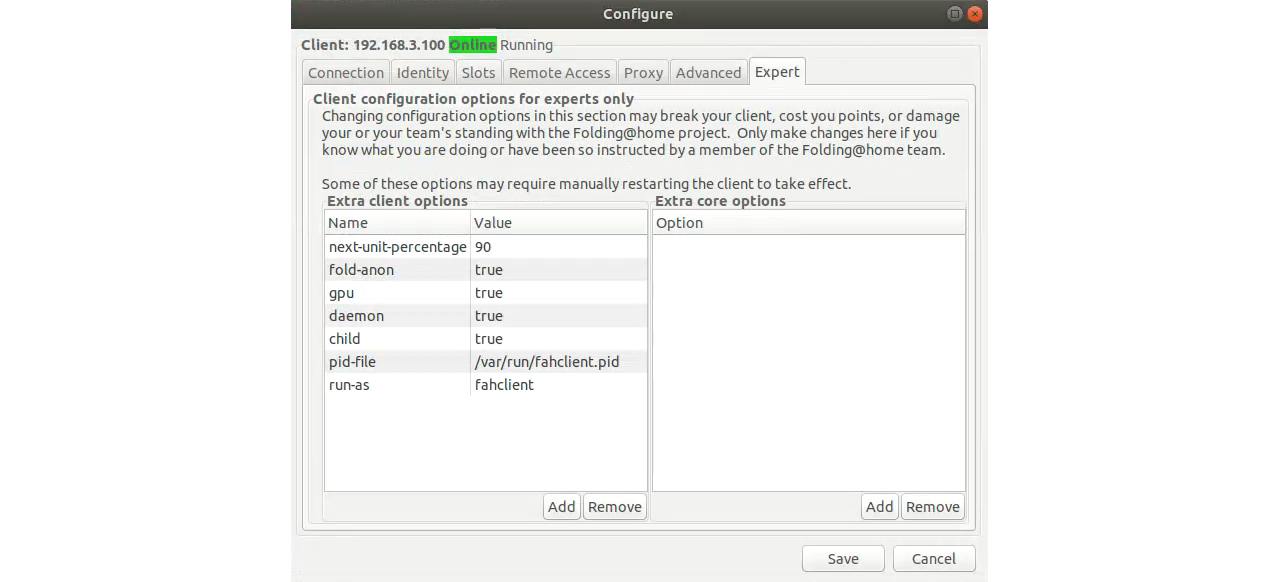

FAH 配置:

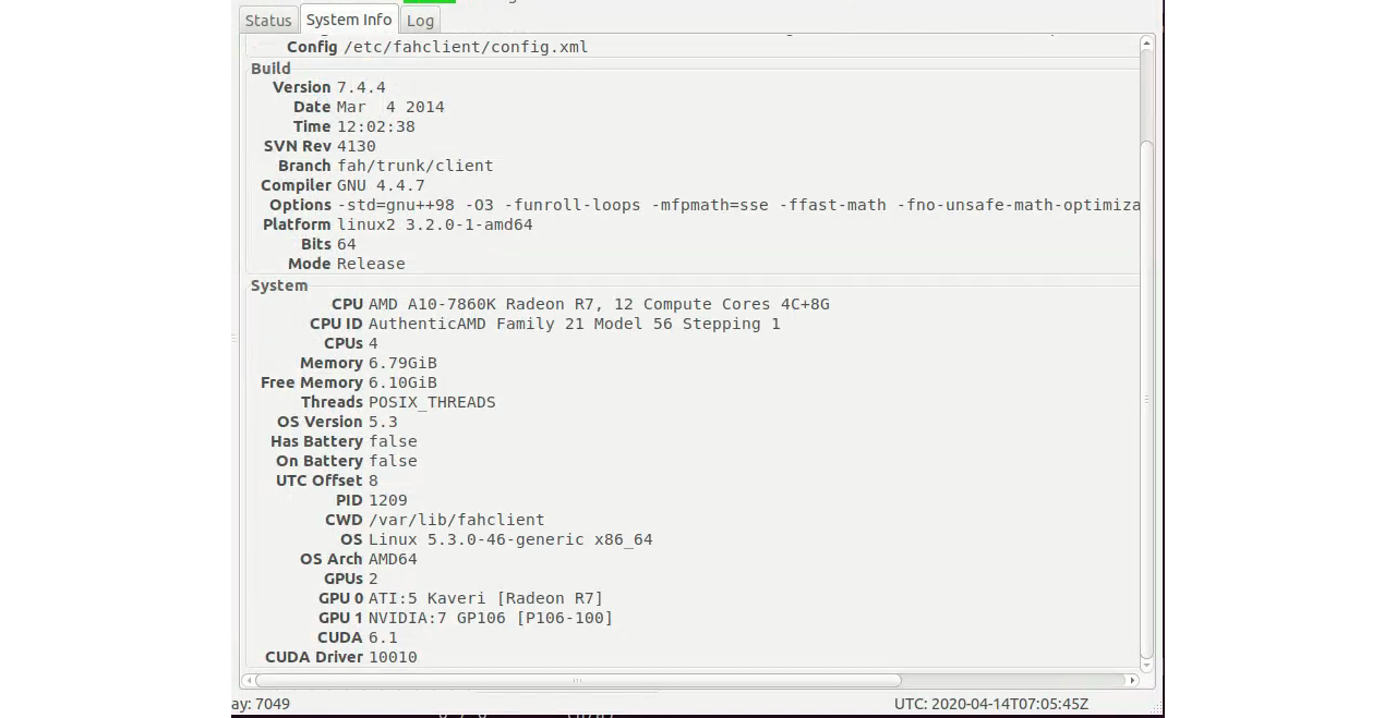

System Info:
CLINFO:

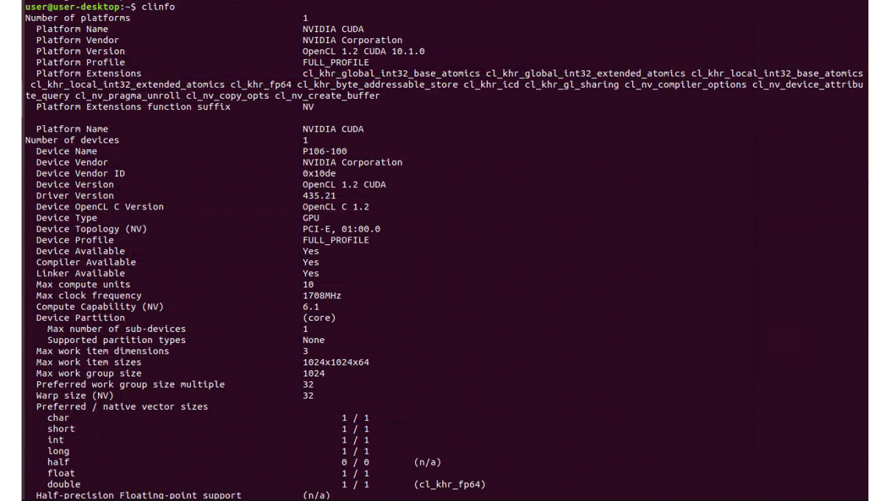

0x04 其它信息:

 楼主| 发表于 2020-4-15 18:33:14 | 显示全部楼层
wpf999 发表于 2020-4-14 23:55
机器上只有1个GPU,gpu-index ,opencl-index 和 cuda-index参数都不需要设置。保持默认就好了 ...
机器上有一个GPU和一个APU,如果填写-1的话,会把APU也带出来,两个同时计算会出错。
好在问题已经解决了:
1)GPU Index 填写1可以带出P106-100显卡。
2)OpenCL Index 要填写 0;
3)CUDA Index 也要填写 0;
以上两个之前填0会出错,不知道为什么这次就好了。
===吐槽===
虽然 GPU Index 是 1,但对应的 OpenCL Index 却是 0,可能是因为 OpenCL 不支持 APU 吧,所以 N 卡排行第一个,索引就是 0 了。
发表于 2020-4-15 21:56:26 | 显示全部楼层
就像您这个,多GPU时,GPU Index根据fah control界面system 信息里的index来选择
发表于 2020-4-15 21:59:12 | 显示全部楼层

 楼主| 发表于 2020-4-16 15:19:02 | 显示全部楼层
明白了,我没想到 System Info 面板里 OpenCL 后面跟着的这个数字竟然是和 OpenCL Index 选项对应的啊。。[手动捂脸]
  1. 11:05:00:  CUDA Device <font color="Red">0</font>: Platform:0 Device:0 Bus:1 Slot:0 Compute:7.5 Driver:10.1
  2. 11:05:00:OpenCL Device <font color="Red">0</font>: Platform:0 Device:0 Bus:1 Slot:0 Compute:1.2 Driver:431.60
  3. 11:05:00:OpenCL Device <font color="Red">1</font>: Platform:1 Device:0 Bus:NA Slot:NA Compute:1.2 Driver:10.18
复制代码
