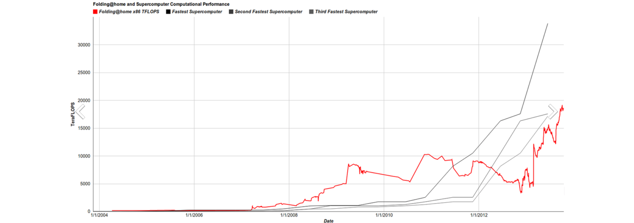

虽然在一开始F@h项目的志愿者还很少,不过后来随着人们对其逐渐了解,加入F@h的数量越来越多。在2014年时,其峰值计算速度到达45petaFLOPS,已经接近当时世界最快的超级计算机“天河二号”(54petaFLOPS)。尽管如此,相比于前文提到的“游戏挂机”“挖矿”等数量,F@h仍然属于小众项目。
(红色为F@h算力,黑色以深浅分,分别为超级计算机前三名的算力)

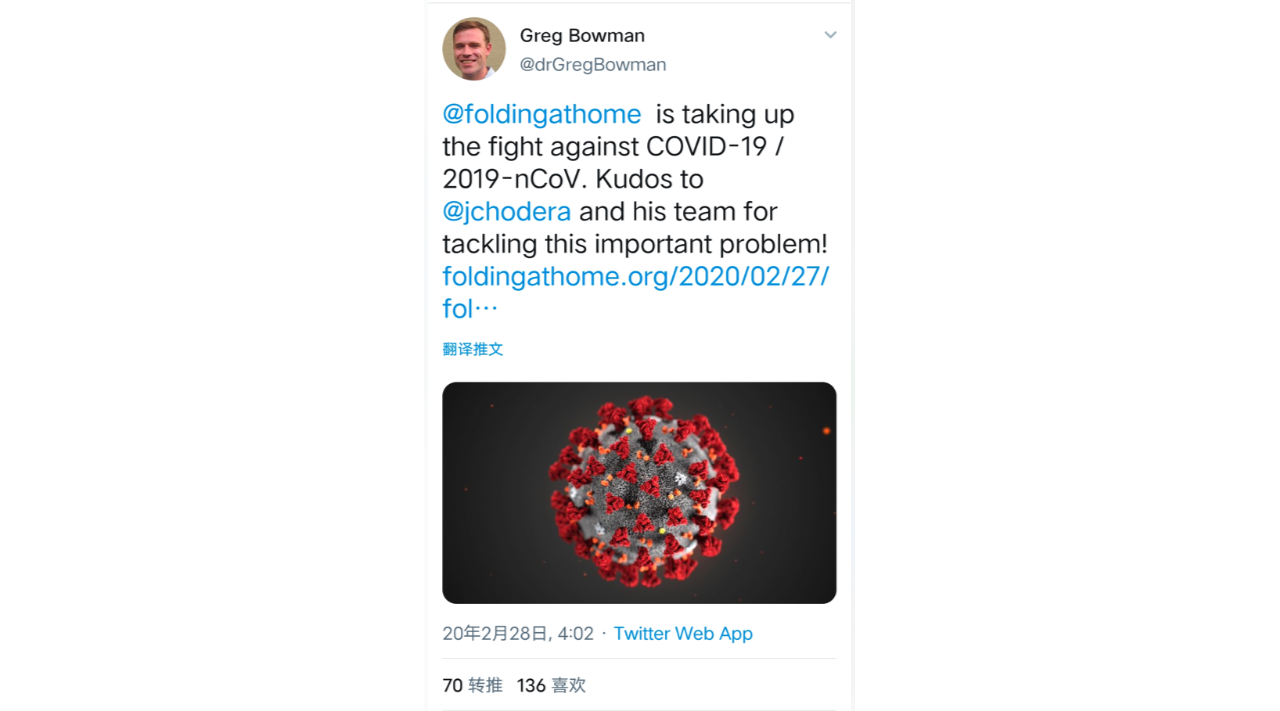

直到2020年2月28日,F@h的现任团队领导者Greg Bowman博士发布了一条推特引起了无数人的关注,称:“F@h将参与到对抗新冠病毒(COVID-19)的研究中。”

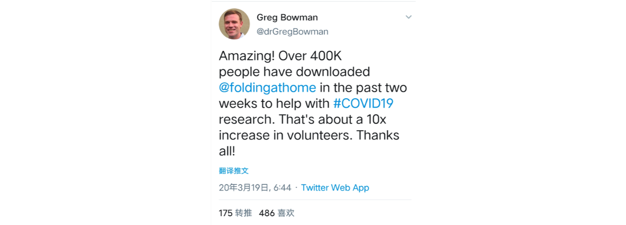

一时间,大量志愿者加入到了F@h项目中,到3月19日,已经有超过40万人下载了F@h客户端,志愿者达到了10倍增长。仅仅用了2周左右时间,F@h就初步模拟出了新冠病毒S蛋白的结构。

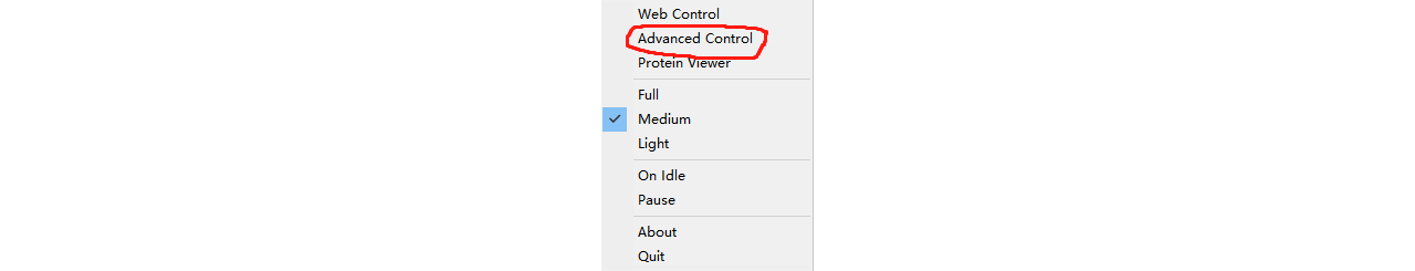

安装完毕后,会弹出一个Web Controller的网页,无视关闭掉即可,MacOS系统直接打开FAHcontrol软件,Windows系统在右下角找到图标,右键点击后选择Advanced Control。
(Mac系统找到软件打开即可)
(Windows在右下角图标右键)

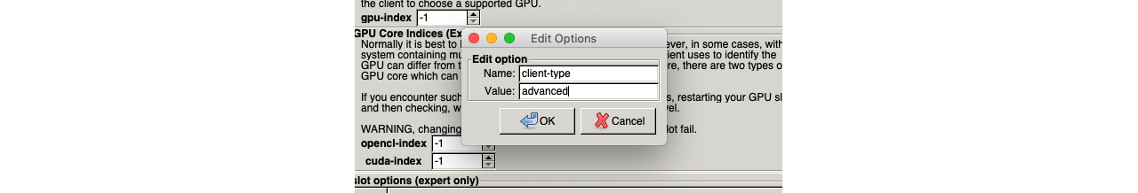

填入确认后,即可开始设置软件。点开Configure菜单,选择slot标签卡,gpu不用设置,双击cpu名字。
下拉后选择Add,并在Name中填入client-type,Value中填入advanced。
在Advanced标签卡中,Cause Preference选择any,也就是不限制某个领域的模拟任务,官方称选择Any选项,如果电脑性能匹配,则会优先分配新冠疫情的工作单元。其他保持默认即可。
最后一个Expert标签卡,可添加可不添加。在左侧栏中,点Add,填入Name:next-unit-percentage,Value:90。此举目的是当上一个任务完成至90%时,自动下载下一个任务。
