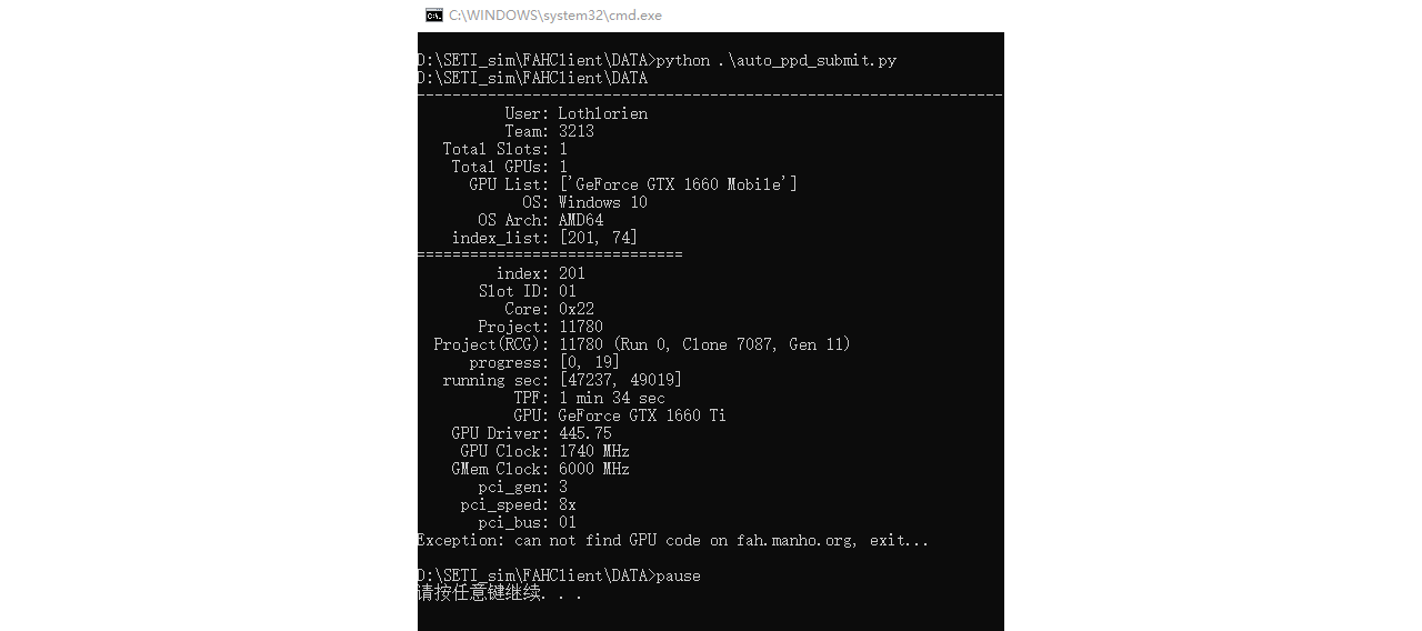

 楼主| 发表于 2020-3-31 09:16:29 | 显示全部楼层
关于其他运行脚本时一闪而过的排查办法:
在与py脚本的同一目录下新建一个批处理(.bat)文件
里面写:
  1. python .\auto_ppd_submit.py
  2. pause
复制代码
运行批处理文件(如果提示“不是内部或外部命令,也不是可运行的程序 或批处理文件”错误,请参考楼下7#~10#楼层的讨论重装python运行环境)
把error信息给留下来看看具体是什么问题,这种方法是不会一闪而过的
也可以带截图回帖讨论下具体的解决办法

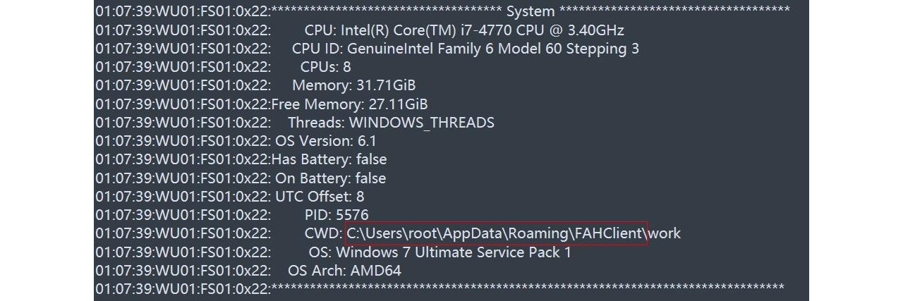

发表于 2020-4-1 13:09:50 | 显示全部楼层
Keyco 发表于 2020-3-31 21:32
我的这个路径就是数据目录。不行我就重装吧。
看fah日志
py脚本放在红框(根据机器替换)路径下

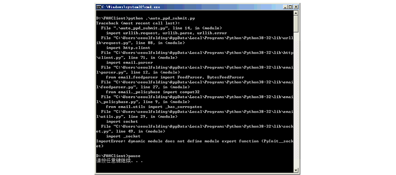

发表于 2020-3-31 17:32:09 | 显示全部楼层
lothlorien 发表于 2020-3-31 15:00
你python安装时候有没有勾上注册系统变量?
始终卸载重装,并购上了前面说的那个选项,发现现在看到报错了。

找到问题了,你要把脚本放在数据目录下,而不是客户端目录下
该目录下能看到coresworkconfigslogsthemes文件夹和config.xml等文件
发表于 2020-3-31 21:32:29 | 显示全部楼层
该目录下能看到cores,work,configs,logs, ...
 楼主| 发表于 2020-4-3 21:40:30 | 显示全部楼层
你的新脚本对1660Ti的支持仍然存在问题,希望修复
@wpf999
发表于 2020-4-4 01:41:03 | 显示全部楼层
@wpf999
nvidia-smi -q获取的GPU name为“GeForce GTX 1060 Ti”,而manho html中的GPU name为“GeForce GTX 1660Ti”(少了空格),二者不一致,导致匹配失败。
