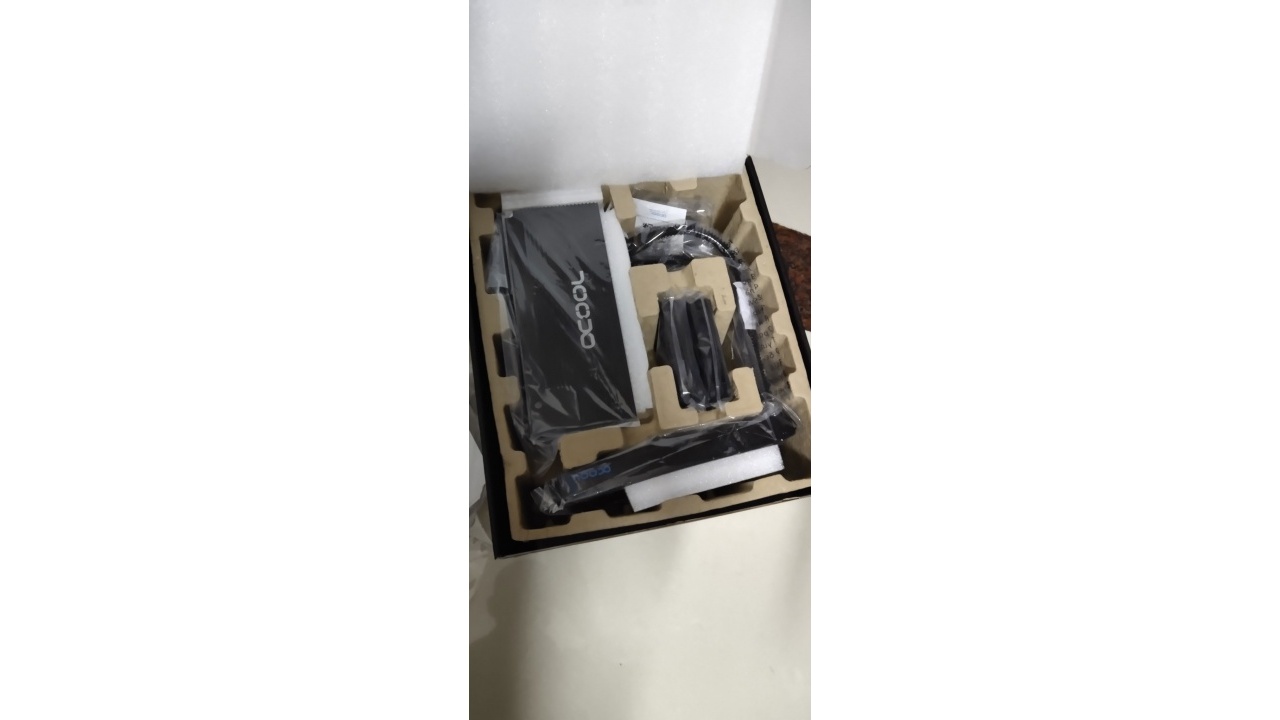

在网上看了不少测评和帖子后,终于下定决心买套来改装。下面开箱。
包装巨大。

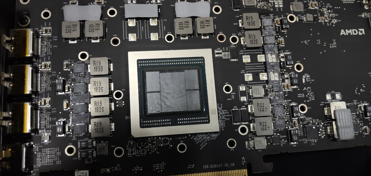

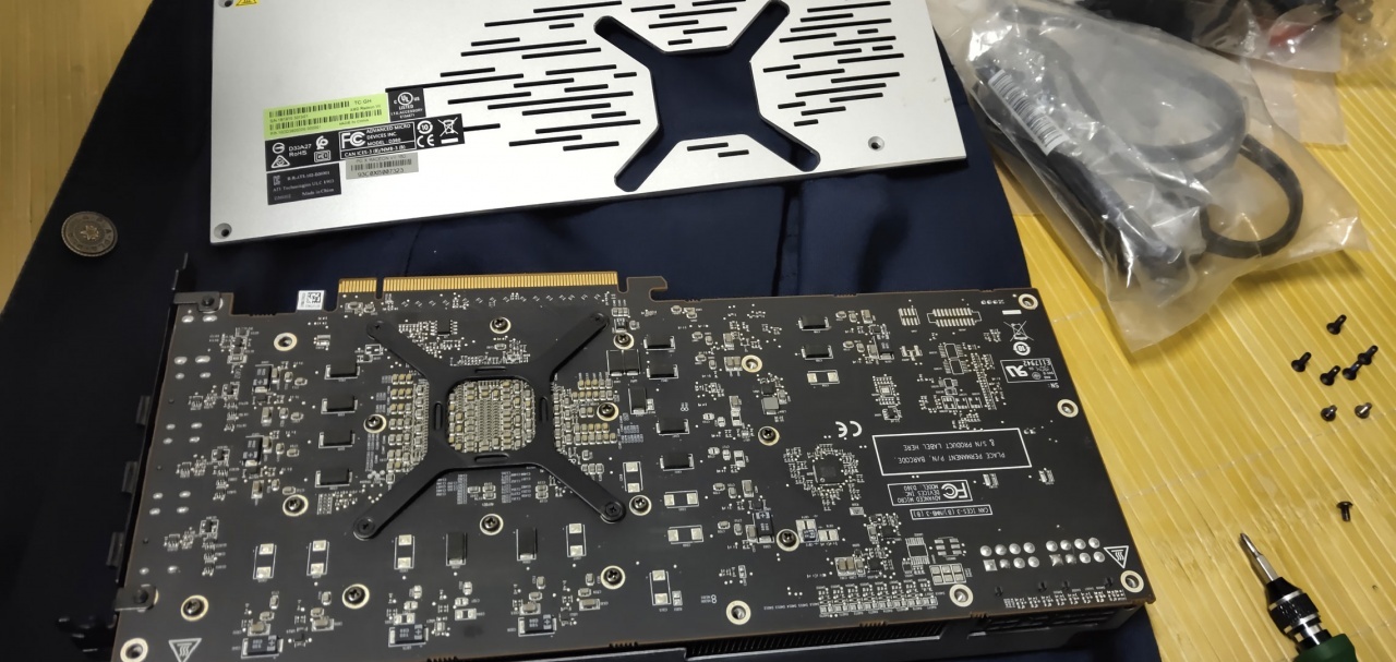

拆解Radeon VII。
这卡还是比较容易拆的,把背板的螺丝拧出来卸下背板,再拧开PCB板核心背面的小螺丝和拆开X形架子。
注意PCI挡板上有两颗小螺丝,拧下后就能拿下整个散热器和中间的框架结构。

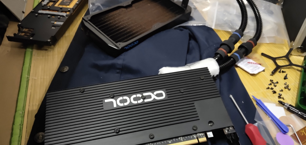

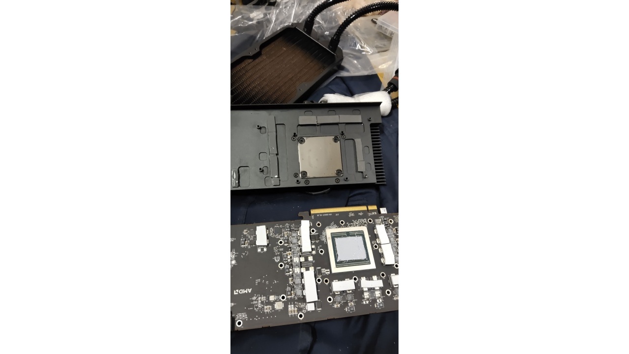

按水冷的说明书上散热硅脂和硅脂垫,配套的硅脂垫还要自己裁剪。

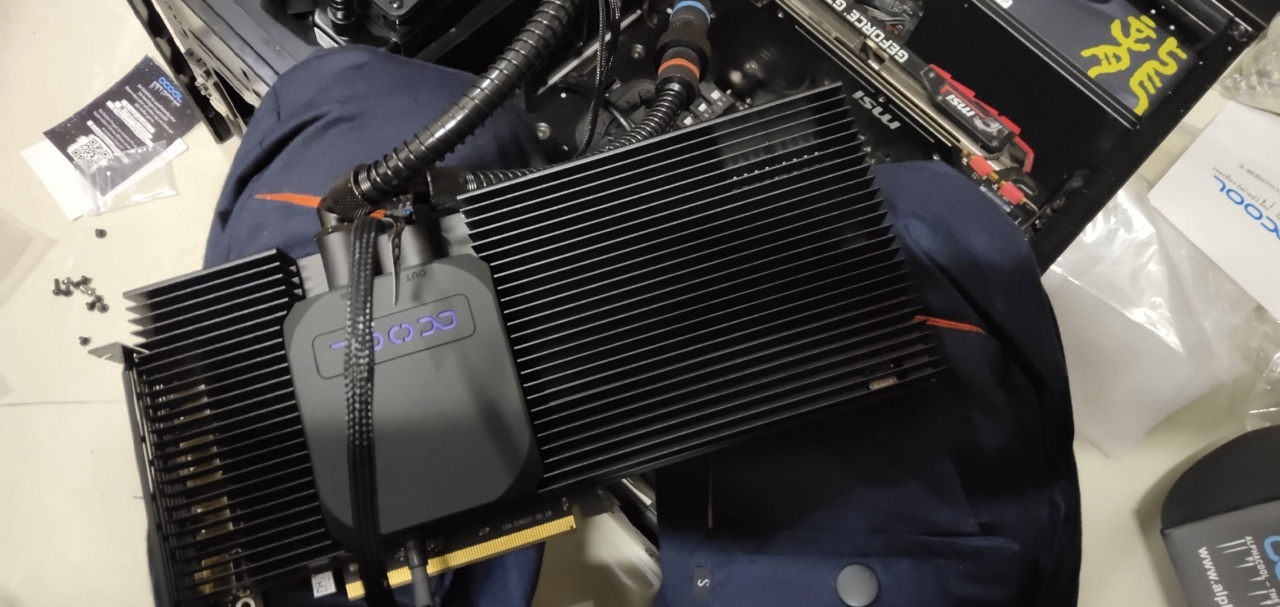

安装也是比较容易的,对准合上,按说明书上好螺丝就行。
有个要注意的地方是配套的背板要合好,必须跟前面散热器上边一个槽卡好,
然后才上螺丝,这样冷头才能压实核心。
小弟第一次装没注意,背板没卡好,结果核心压不实,上机后温度根本压不下来,研究了些时间才发现。
不过可惜这个细节忘了拍照

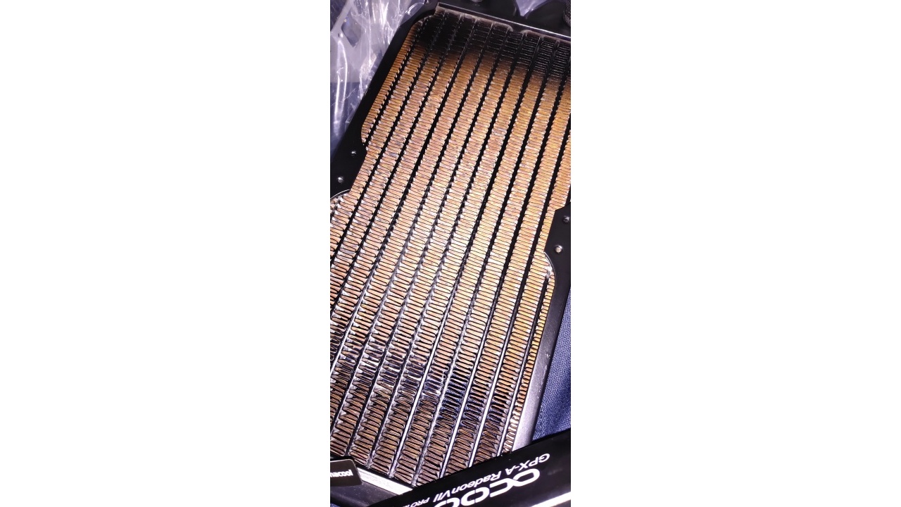

铜制冷排和风扇

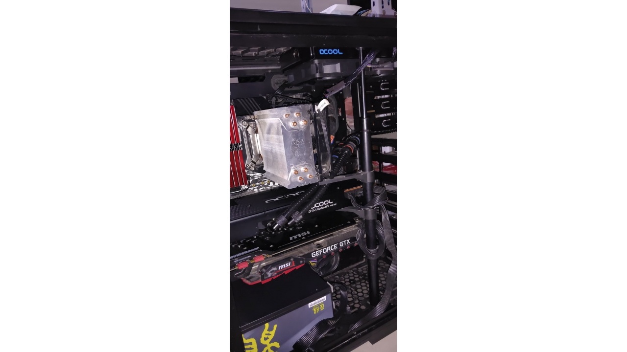

装上机箱也是很容易,就是水管很长,还外套弹簧,这个也是挺良心的。还是两个可以快插的接头虽然更长了,但以后扩展也方便。
我用的是追风者614PC大箱子,上置冷排,再加上还要同时插着另一张占用2.5个PCI槽位的显卡,
结果水管也不好收拾,就只好伸到空着的光驱位里。
不计水管和冷排,单加在显卡上的散热器非常重,所以上显卡支架。
最后定装照,蕾妻泳装,大白妞变黑妹也没了信仰红色圣光,冷头的蓝色灯在下面又看不到。

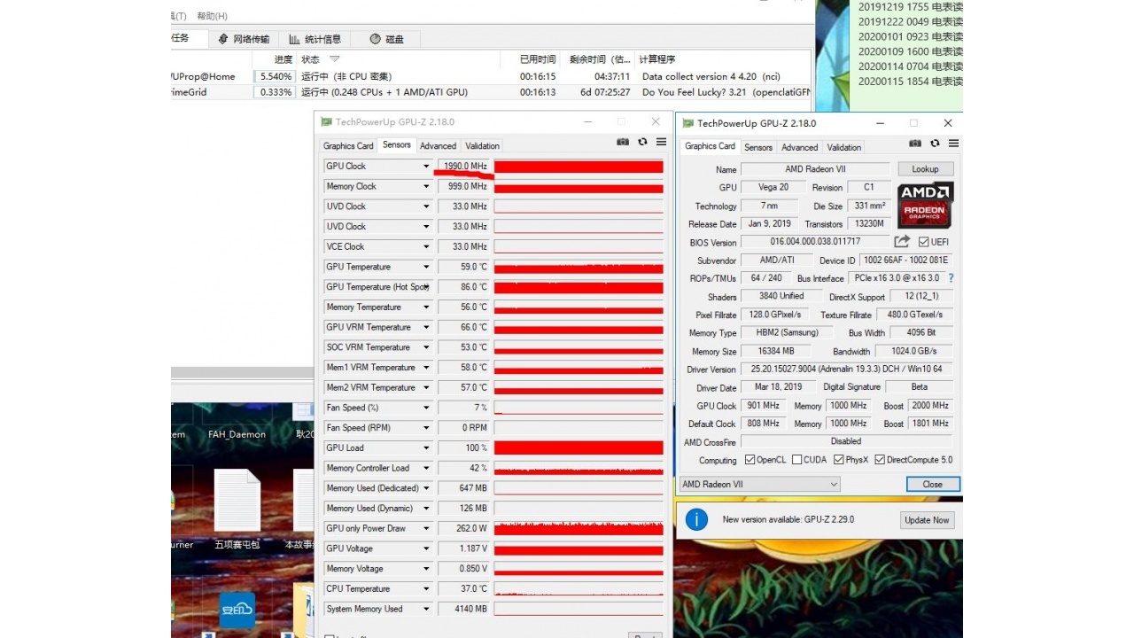

 楼主| 发表于 2020-1-19 17:25:05 | 显示全部楼层
逐步挑战。
900mHz,852mV
2000mHz,1186mV
显存不拉
240水冷排风扇只有50%速度,室温20度左右。
跑PG的do you feel lucky
温度还是挺满意的。
不过主频始终没上2G,功耗强大,峰值340+瓦。
