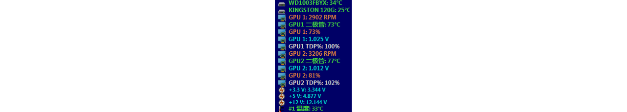

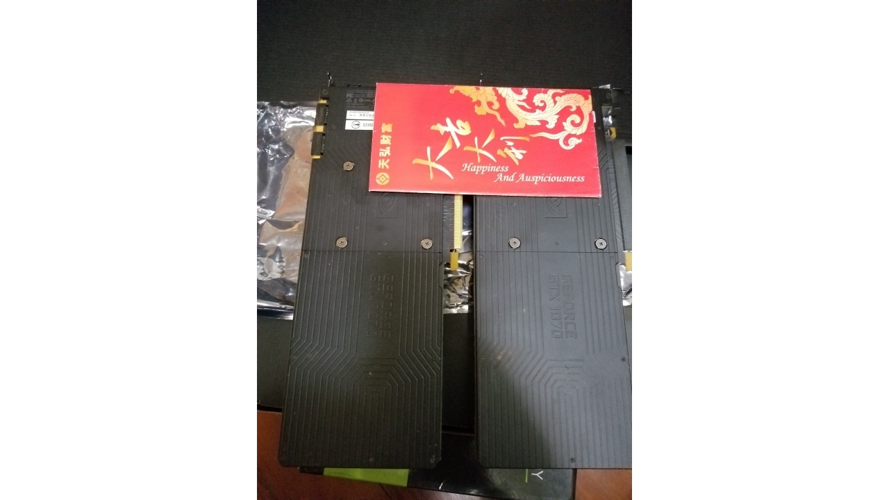

由于@horst1981 兄弟另有高就,目前可放置的机器受限,所以将技嘉和七彩虹公版GTX1070暂放我处运算
而且跑的分算我的
由于这两张卡原来horst1981兄弟都是上水使用的,发来我这前才匆匆装上公版OTES散热器,估计硅脂涂抹太厚加上导热性能不佳,
跑11733包默频默压默功耗下,转速90%居然80度在打开机箱后勉强控制在77度
征得horst1981兄弟同意后将两张卡硅脂都换成ARCTIC  MX-4,涂抹也比较轻薄
上机后加压60MV加频190超到2025MHZ。盖上机箱盖控制在73度以内,开盖可以70度。比之前整整低了10度
受限老旧P55平台的  PCIE2.0 ×8带宽,损失10+%的PPD
暂时到此,谢谢收看
