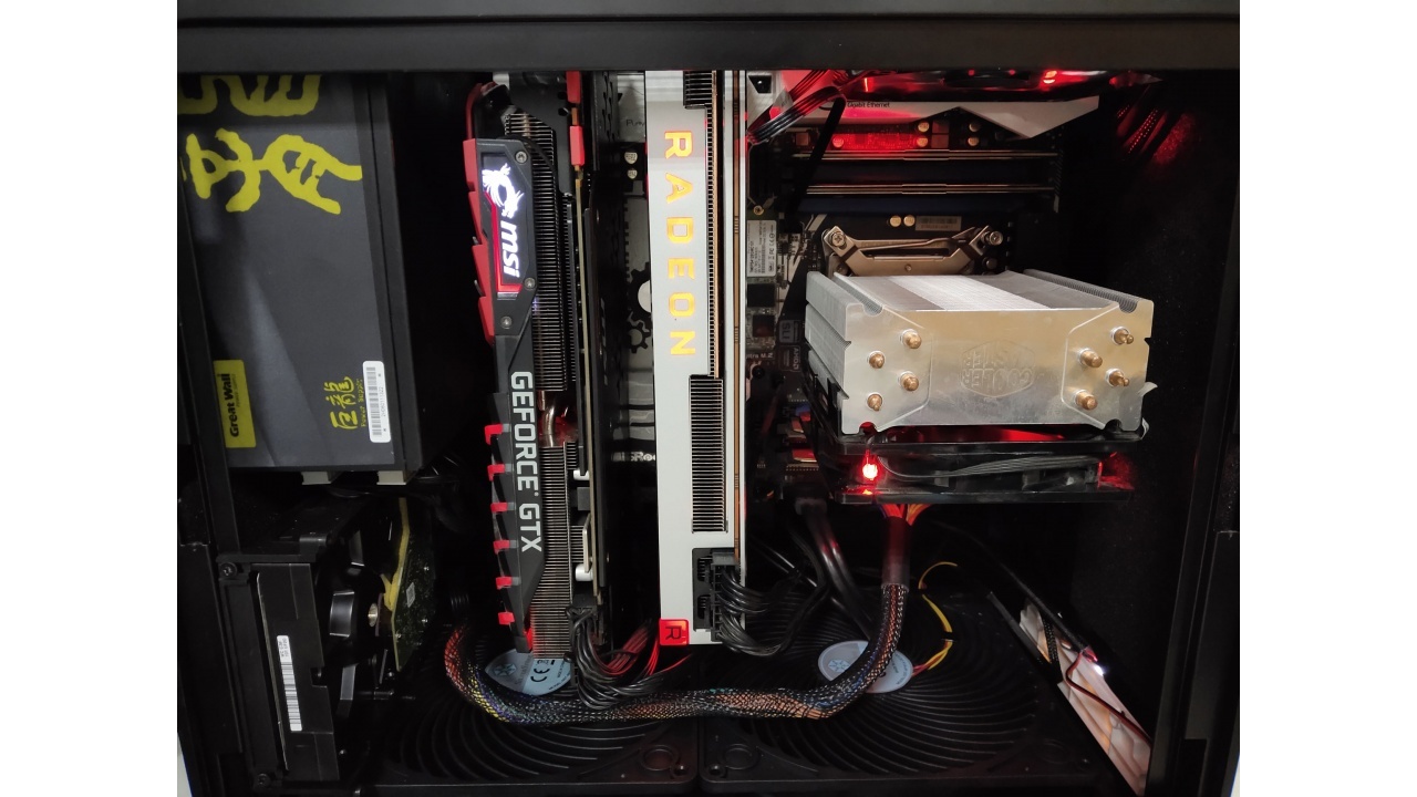

在算友的安利下入了银欣的垂直风道散热机箱,FT05。
上周末找时间开箱,顺便拆了掉旧机器,
将一直用的E5 2683V3与华擎X99太极和微星GTX1080Ti红龙一起重组一台主力机。

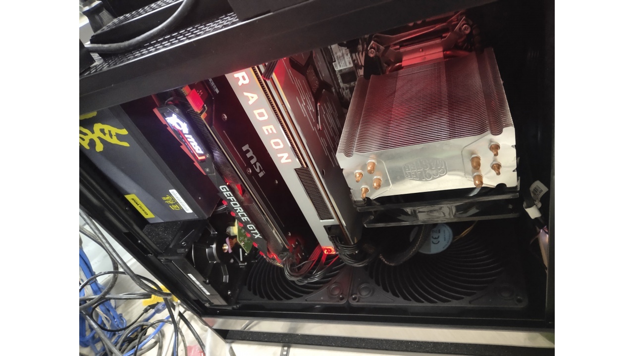

下面开箱展示:

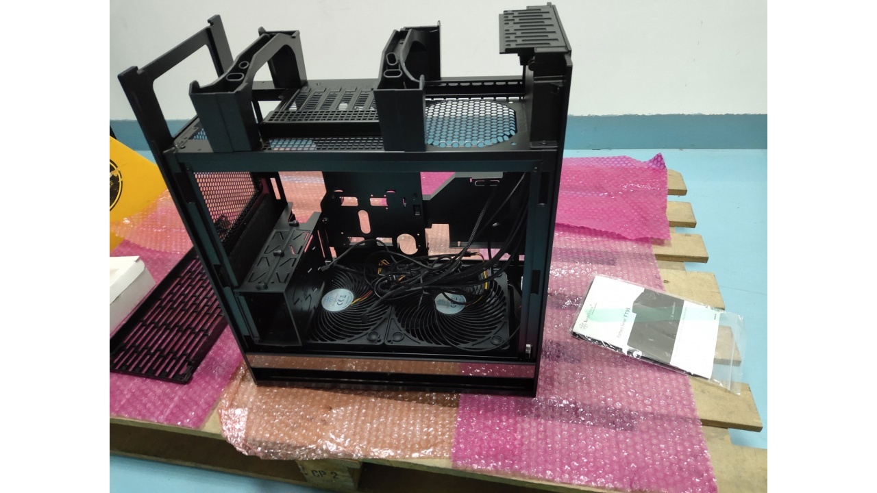

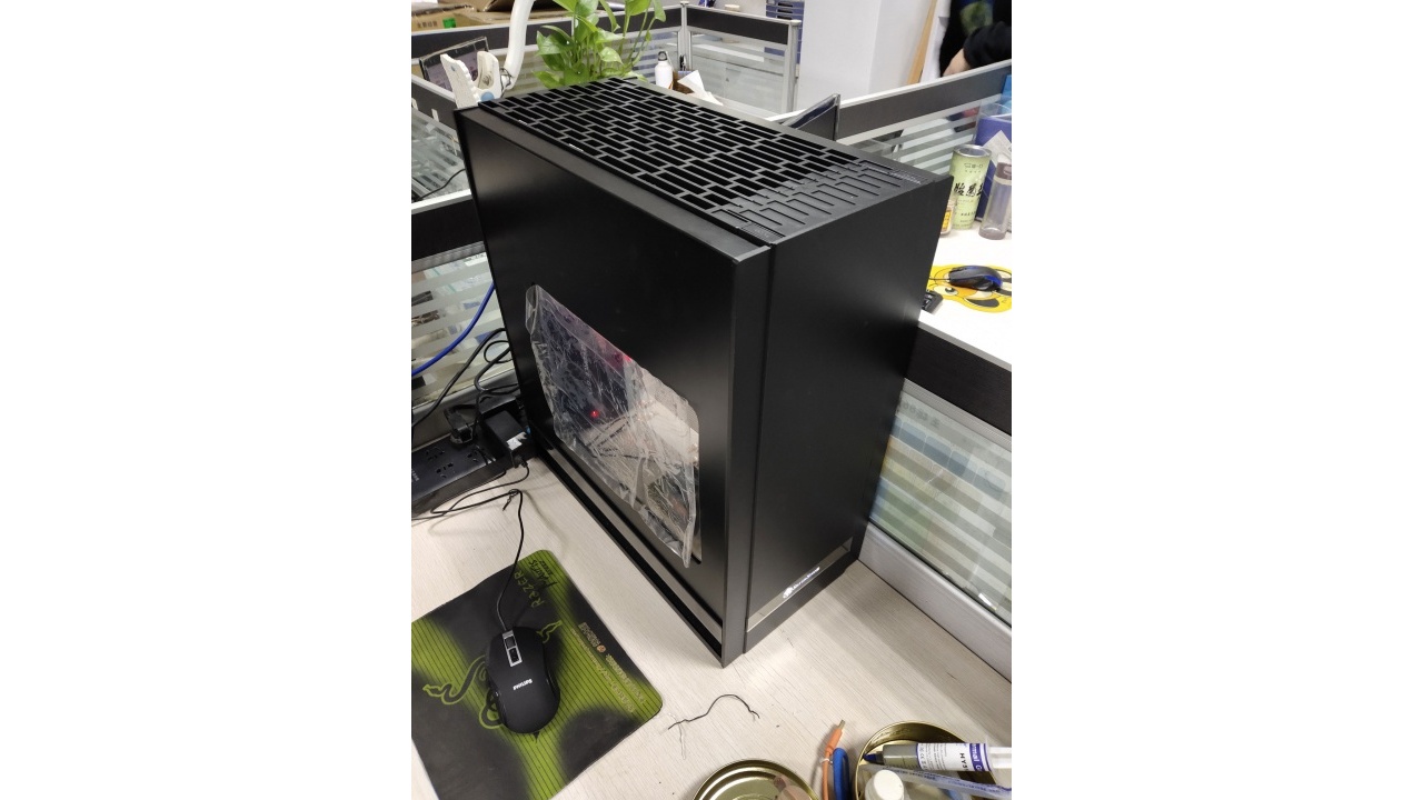

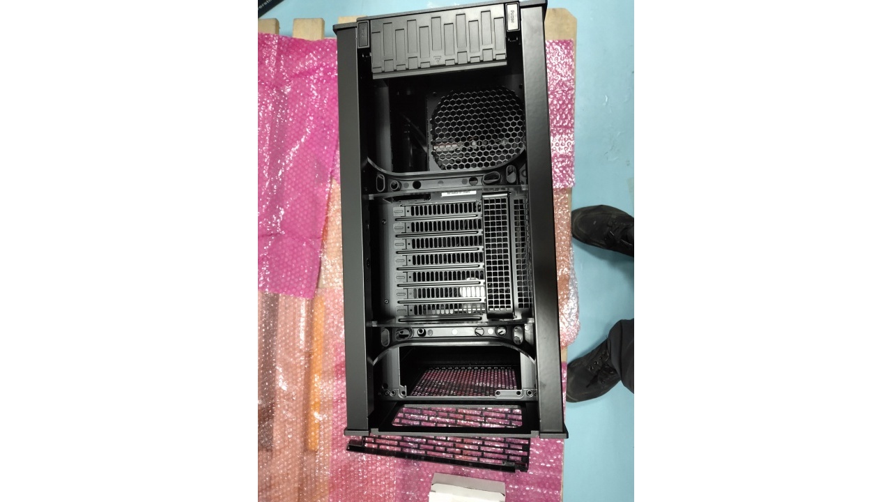

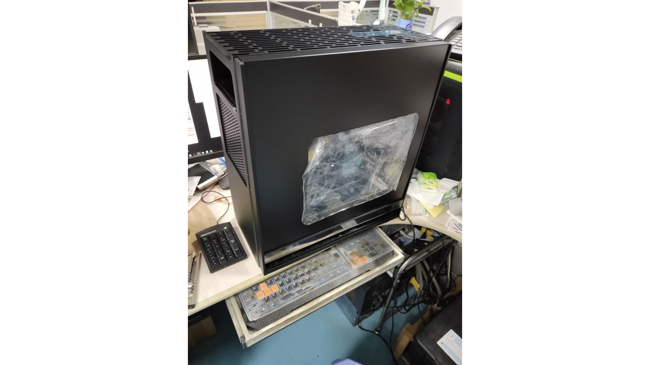

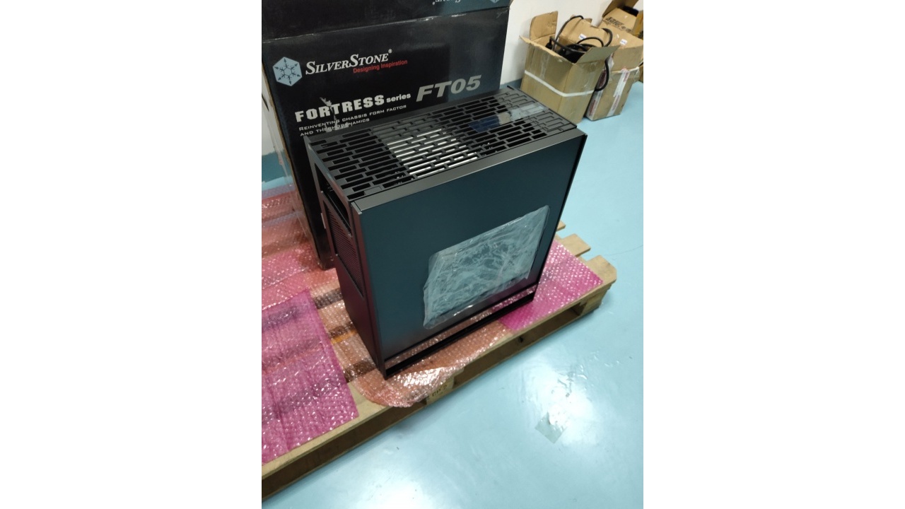

整体外观和结构
内部结构和侧板

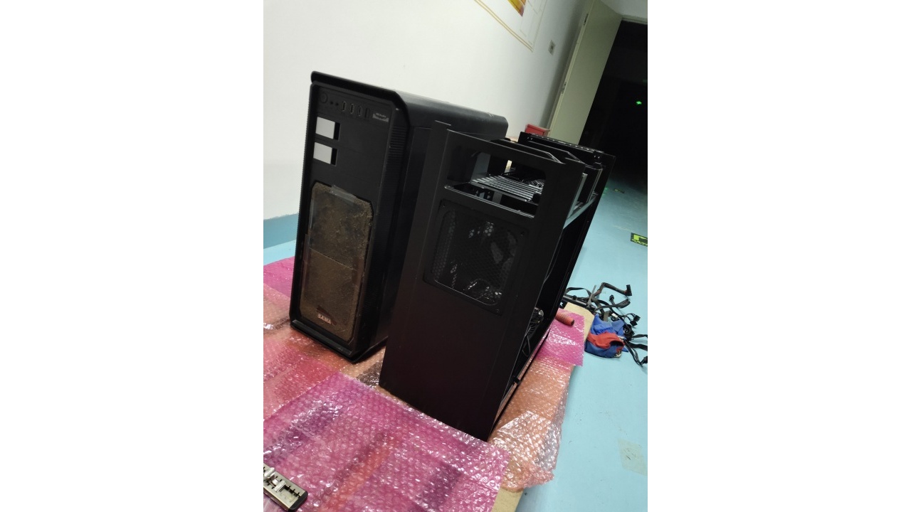

与追风者614全塔机箱对比,小了一些
和先马坦克机箱对比,看上去更大

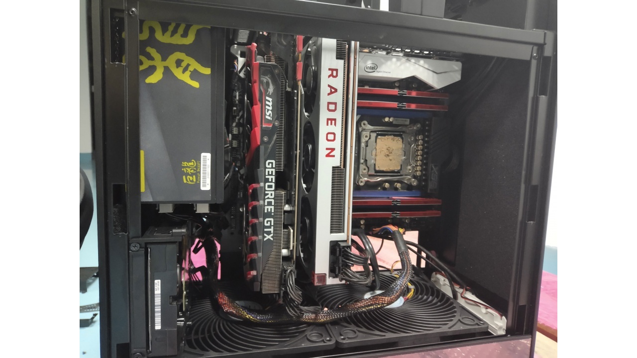

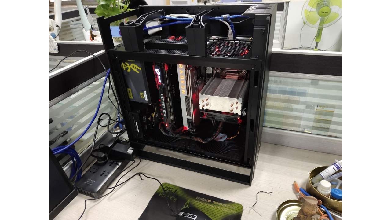

拆机,然后,装机,然后,开机,然后
此处省略拆装机过程遇到的各种MMP、NMB、CTM哔哔哔哔
总算装好正常开机
整体再展示一下

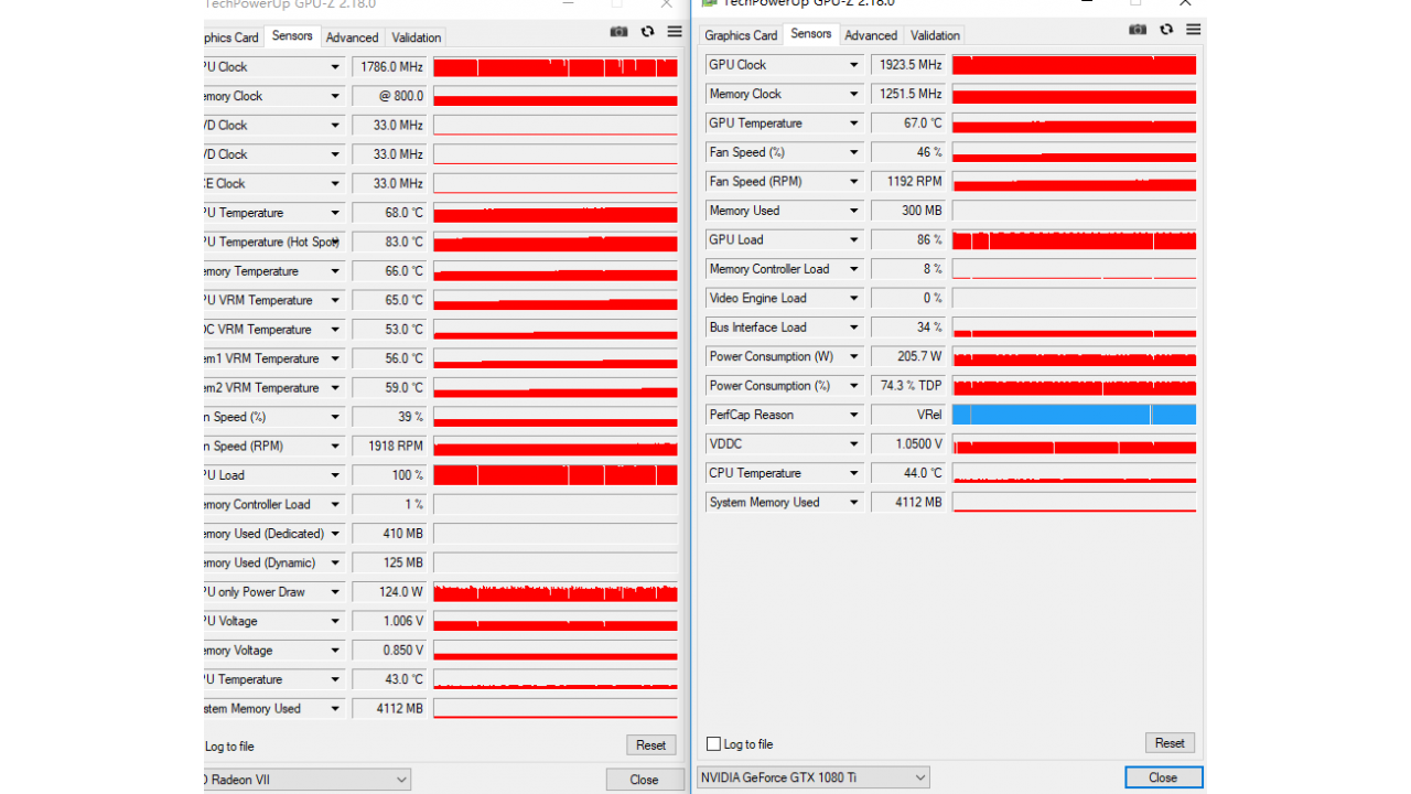

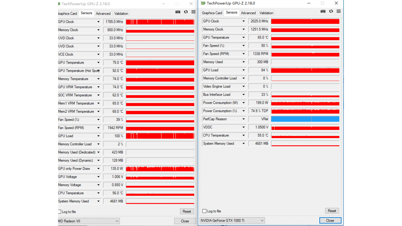

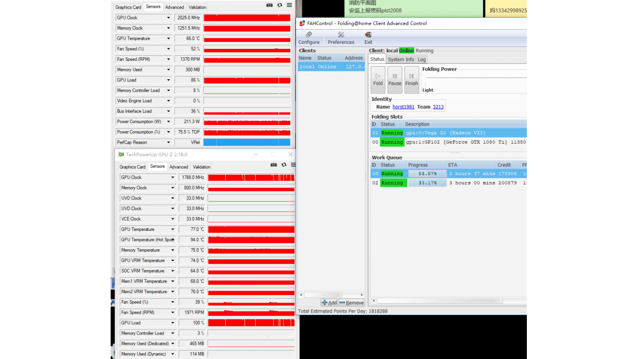

跑一下folding@home测试
散热还算符合预期

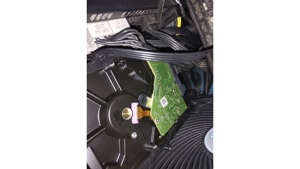

下面说下装机感受

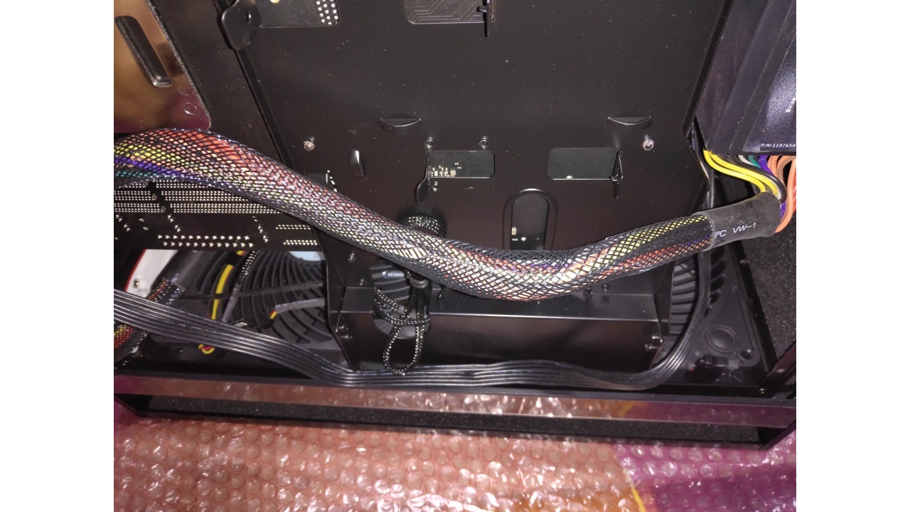

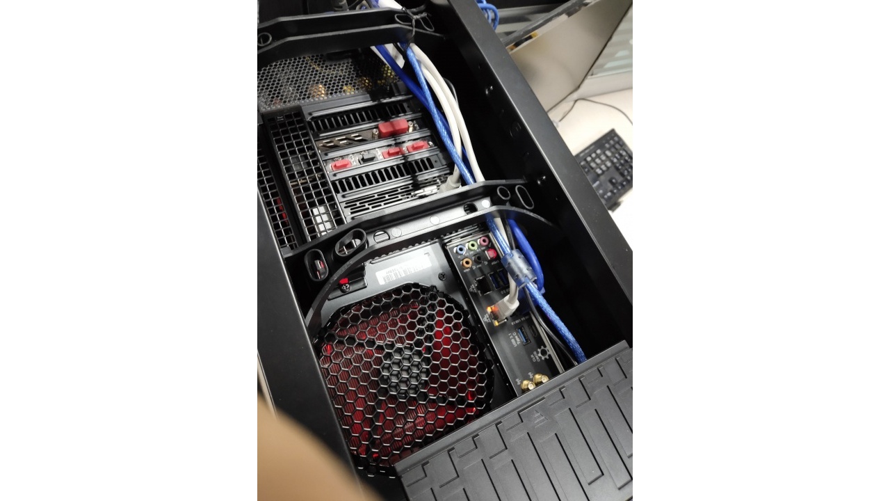

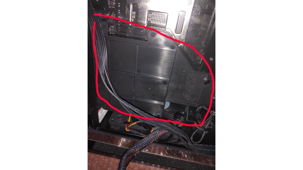

首先背线不好走,
确切说是用电源原装背线不好走,如果还要加上下图红圈中的光驱盒,那就更麻烦。
像我用的长城巨龙配线典型的傻大黑粗硬就很不好走了。
只能祭出灵魂大法。

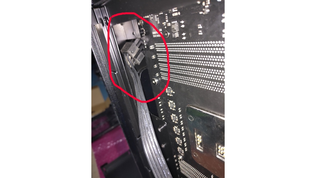

还有主板上的CPU供电如果在主板顶端的也不好插,
我的X99太极就是如此,装完主板才发现预留的空间不够8P的插头通过,如下图中的红圈处。
只好再拆主板,先把8P电源拉好再上主板。

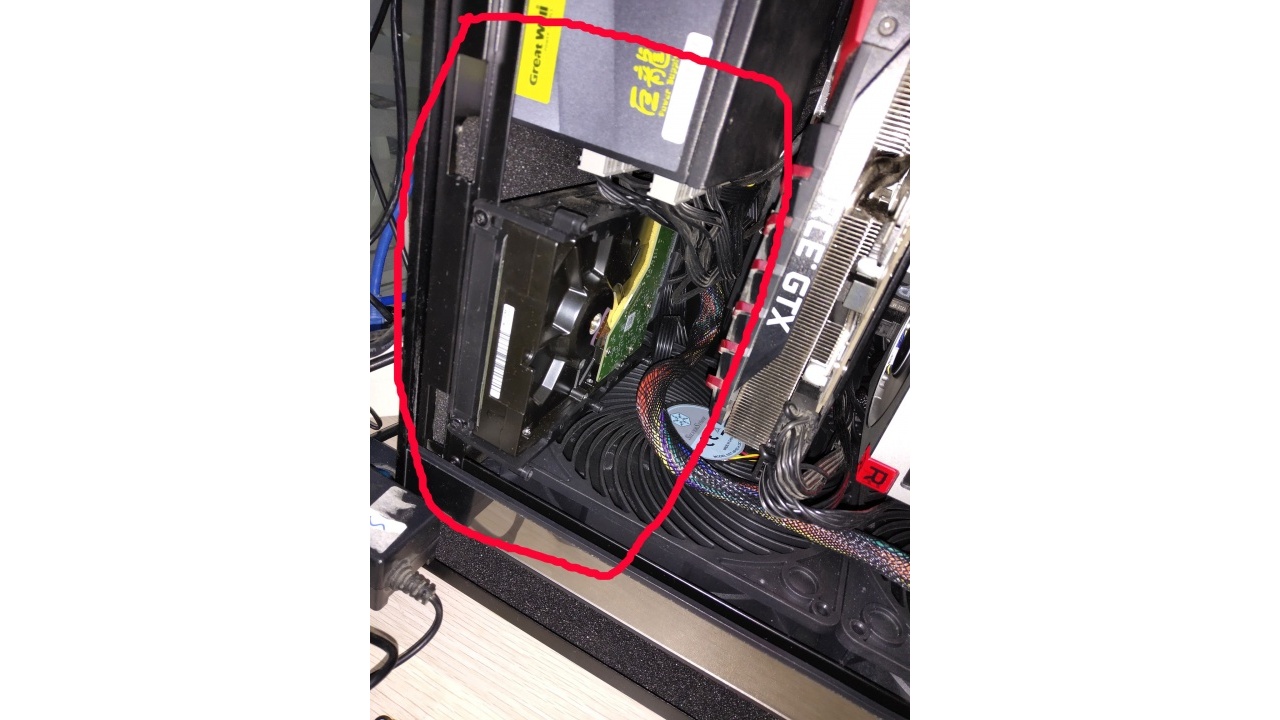

特别要注意的是电源舱和下面的3.5寸硬盘笼冲突。
按说明,要两者兼有,电源长度不能超16厘米。

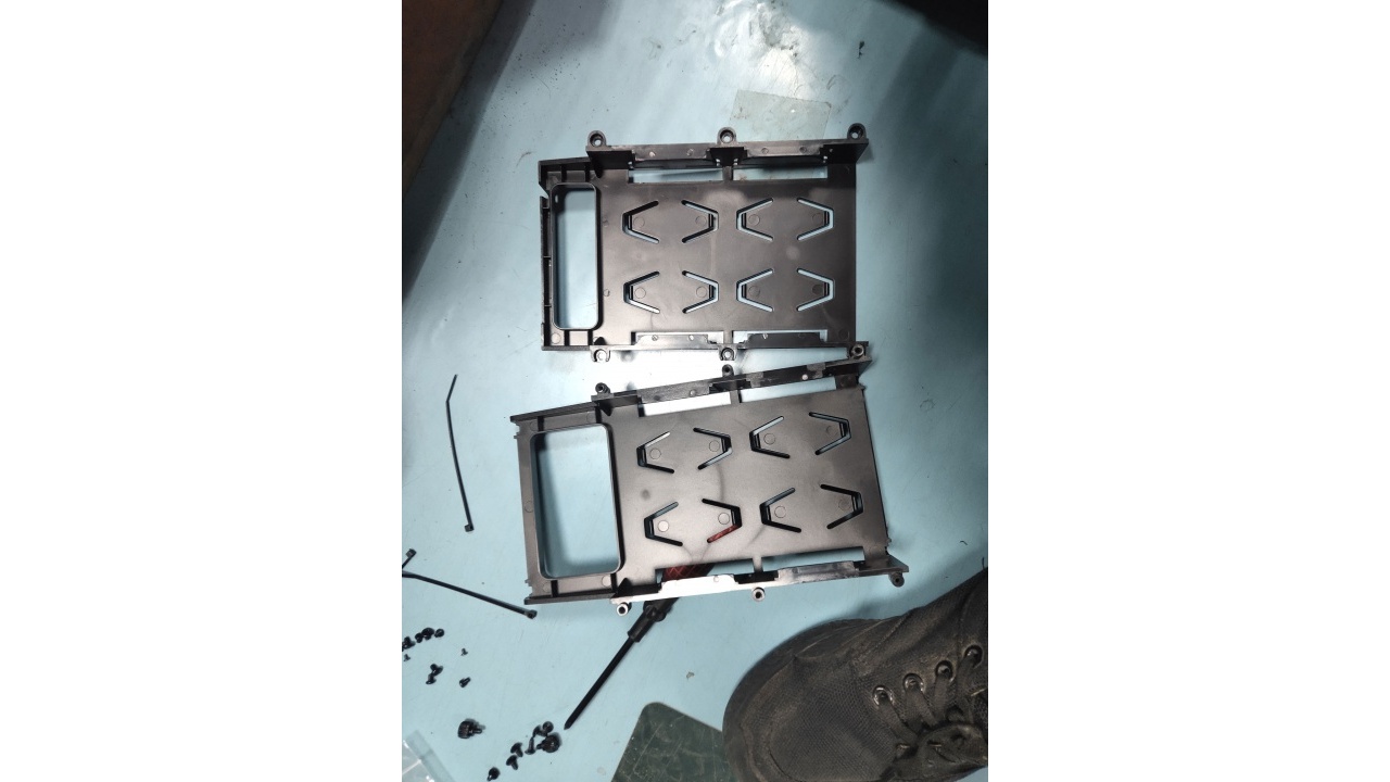

我长城巨龙1250有17厘米长,接上原装线材后就不能装硬盘笼了。如下图。
不过好在我只需要装一片大硬盘就够了,而且硬盘笼可以分拆成两半,
然后只要大力出奇迹,那就没什么大不了的问题的。
虽然顶到部分电源线,但勉强可用,也算是一个妥协的解决。

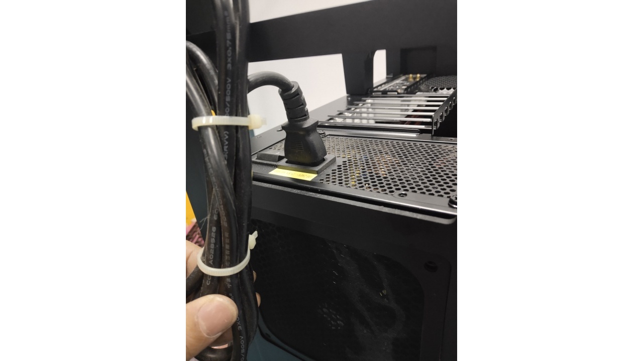

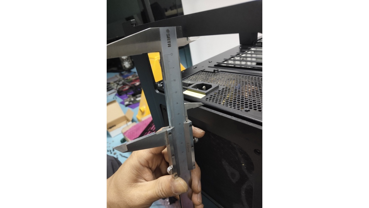

其实这个问题个人以为厂家在设计上还是能很好解决的,
因为电源舱与整个上(后)面板保持水平,而且为了插电源线与提手有六厘米距离,
所以还是有改进空间。
只要把电源舱(下图红圈处)设计成类似先马米立方那种凸出抽拉式的,上调一厘米,兼容性强不少。
而这一厘米并不会对插市电的电源线品字尾有太大影响。

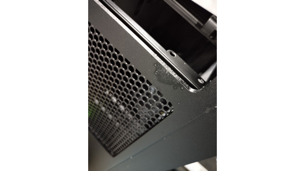

最后吐糟一下,二手东二手货,喜当拼盘侠,
机箱瑕疵不小,配件也显得抠门。

发表于 2019-3-25 16:04:41 | 显示全部楼层
完全垂直风道设计,散热应该很给力。
 楼主| 发表于 2019-3-25 16:27:13 | 显示全部楼层
freestman 发表于 2019-3-25 16:04
完全垂直风道设计,散热应该很给力。
两块显卡都是开放式散热,散热打了些折扣。

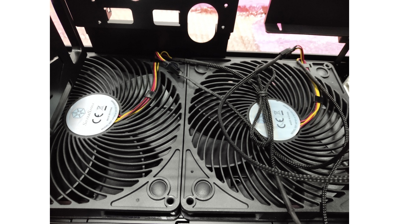

这套功耗有650w够不,另外我突然感觉,我把我家静音机箱按楼主这个意思旋转90度一下是不是我的散热效率也提升了。。。
 楼主| 发表于 2019-3-26 14:45:55 | 显示全部楼层
zflowers 发表于 2019-3-26 14:37
这套功耗有650w够不,另外我突然感觉,我把我家静音机箱按楼主这个意思旋转90度一下是不是我的散热效率也提 ...
650瓦不够。
两显卡满载就要600瓦了
CPU要120瓦
还有两个18厘米的穿甲弹风扇……
我装了长城巨龙1250,心里还是有点虚。
普通机箱旋转90度也行,不过没有下面的两个风扇,效果肯定打折扣。
