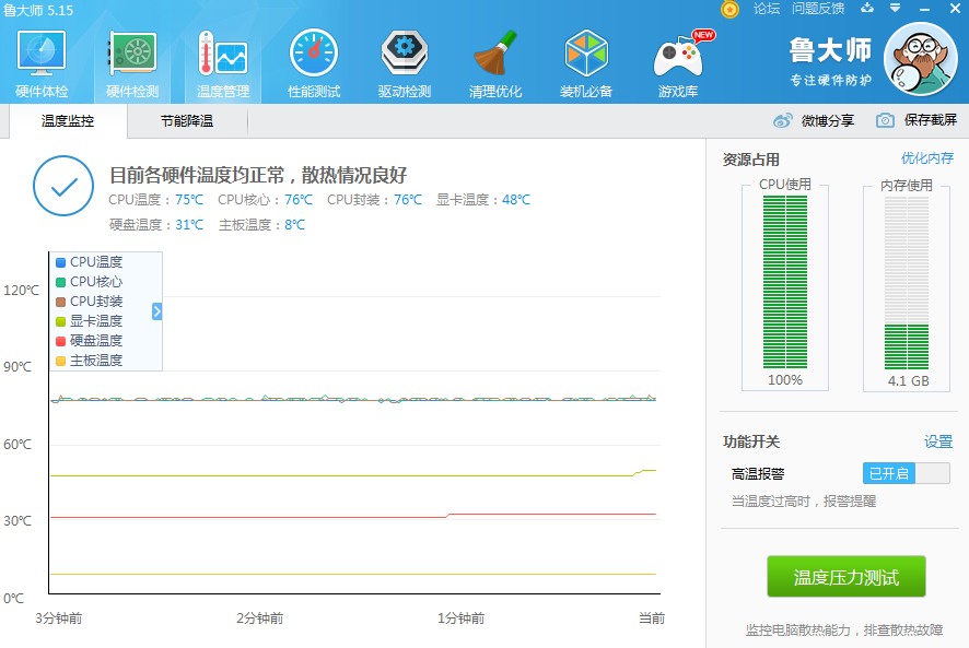

不敢自己折腾,干脆整机直接寄给了某宝,就是上次我问的那个天池水冷,反正刚好本来就是双风扇,直接改了双进双出。
配置我不懂,店家的描述是这样的:18热管冷排+东远SC-300T水泵
下午特意出去买了瓶蒸馏水,刚才刚装上。下面是放毒时间
拍照水平有限,前方瞎眼预警
看起来是这样的:(水瓶是400ml的,把外循环装满用了大概一半)
手头没有螺丝刀,裸照就下回再说吧
现在e3 1231v3全力跑wcg加上980M跑一个显卡包,cpu和显卡分别能稳定在65度和44度(室温7度)
想起之前只开两个核心70%cpu时间的时候还是这样的。。
老泪横流啊我
唯一一点不太满意的地方就是,外循环意外的大。。太大了。。
处理器7线程跑了一晚上,现在温度略有上升,67度,显卡倒是没什么变化

我来说一下吧。我的电脑是神舟K650C,也是天池改的,也是一样在他那买的泵和冷排,一模一样啊。
最开始改水冷时的配置是I5 4200M,四核加GTX765M全速跑BOINC,会上到60度左右,室温20多。
后来我加了个标称144瓦的半导体水冷,夏天30多室温能压到50以下,经常在45左右。
后来我升了I7 4702MQ,八线程加显卡全速跑,就要接近70度了,室温到30多,没有上半导体,只用120冷排就经常超70度,后来我把120排换成240排,降了4度左右。
加144瓦的半导体制冷能压到60以下,经常在50多一点。
那个东远的泵比较一般,我的差不多七个月就坏了,毕竟我24小时开机,这种价位的泵能撑这么久也算对得起它的价钱了。
而且声音大,不过我加的半导体三个九厘米扇声音也不是一般大,做专机扔一边用无所谓。
我后来用一个5升的保鲜盒(装4升左右的水),一个8W潜水泵,一个240冷排,I74702MQ+765M全速,室温30左右能压到65左右。
我分析是水多流量大,所以效果还是可以的。
