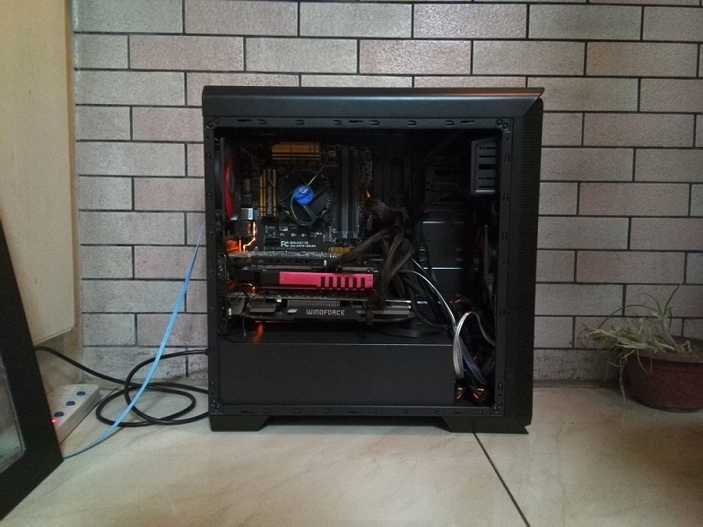

好了,下面是问题一:PPD算正常吗?需不需要加参数?
二卡混插:均无加参数,XFX R9 370X 4G 和 昂达GTX660 1G
问题二:机箱盖全装上,室温16度左右,这温度正常吗?
先马坦克的机箱,CPU 29线程跑WCG,留3线程给Folding和少量的办公。
问题三:CPU散热底座有点小,不能全面覆盖CPU顶盖,两边都露点了,有必要换个更大的吗?
网上搜了下,都说没什么问题,但还是有点担心,其实LGA2011的CPU貌似都比以前的大,估计更大的也不好买。
下面附一下装备情况
机箱
本机亮点
装了一个M.2接口的SSD做系统盘(图中红框处),
不过数据仍是走SATA线路的。
本机最大糟点洋拉圾CPU E5 2675 V3正式版
框框看得很爽
可实际上是这样的
成色垃圾,触面更是划痕累累

发表于 2016-2-19 18:35:32 | 显示全部楼层
温度这么低,不科学啊。室温多少?
这一下,你的CPU、GPU算力都放卫星了。
各部件价格说一说。
发表于 2016-2-19 18:45:39 | 显示全部楼层
开战舰打渔的节奏
温度很好;
默频跑的话算PPD正常;
感觉完全没必要换散热
 楼主| 发表于 2016-2-19 18:46:52 | 显示全部楼层
freestman 发表于 2016-2-19 18:35
温度这么低,不科学啊。室温多少?
各部件价格说一说。
室温16度左右啊我感觉还有点高。

发表于 2016-2-19 18:54:33 | 显示全部楼层
看看睿频工作情况。(AIDA的“超频”项)
 楼主| 发表于 2016-2-19 19:11:55 | 显示全部楼层
好像小超了一点,20倍频

发表于 2016-2-19 19:52:33 | 显示全部楼层
电源稍差点意思,其他都很好。现在满载功率有多少?
发表于 2016-2-19 19:55:41 | 显示全部楼层
看来这机箱风道很好。
 楼主| 发表于 2016-2-19 20:00:29 | 显示全部楼层
电源和机箱是一套的。
本想上个长城巨龙1250,可是预算超太多了,只能先将就了。
功率没有测。
发表于 2016-2-19 20:17:10 | 显示全部楼层
温度这么低,不科学啊。室温多少?
各部件价格说一说。
那个CPU最高才2G,温度正常
发表于 2016-2-19 20:20:35 | 显示全部楼层
把室温提高20度CPU也才70度出头,不用换散热器。
发表于 2016-2-19 21:49:59 | 显示全部楼层
