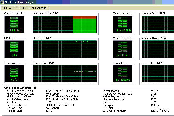

听说最近有款软件可监测显卡功耗(http://www.expreview.com/44760.html),安装之后发现无法显示,如图1 。经过研究发现,排除主板等硬件原因,只需要安装最新显卡驱动,然后便可显示出功耗,如图2
图1 B75主板+GTX960+347.88驱动,无法显示功耗
图2  B75主板+GTX960+359.00驱动,显示显卡功耗

 楼主| 发表于 2016-1-20 16:23:11 | 显示全部楼层
金鹏 发表于 2016-1-20 16:03
W版牛
开始我还以为是主板问题
我开始也怀疑是主板原因,后来看见你的X58和C602都能显示,感觉B75、B85不会有问题,那么多半就是驱动原因了。

 楼主| 发表于 2016-1-20 17:21:48 | 显示全部楼层
80w差不多。整机功耗<140w,扣除电源转化效率和CPU+主板功耗,对得上
发表于 2016-1-20 18:06:46 | 显示全部楼层
显示 Not Support,显卡560ti,驱动361.43。
芯片组H61。
难道和芯片组有关联?

芯片组H61。
艾尔莎System Graph软件主要用于自家的NVIDIA显卡,包括GeForce、Tesla、Quadro及NVS系统,但只支持64位Windows Vista/7/8/8.1/10系统,不支持32位系统。
你的机器是32 位吗

64位win7。
这都是标配了。

我找到了,但是359.06+hm87看不到功耗
 楼主| 发表于 2016-1-20 23:44:03 | 显示全部楼层
zhouxiaobo 发表于 2016-1-20 19:01
64位win7。
这都是标配了。
可能是显卡比较旧,不支持吧
