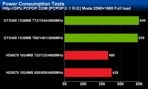

580真实功耗这个泡泡的测试靠谱,其他很多评测都是没有满载下的,580加入了硬件电源管理,硬屏蔽了Furmark和OTTC,控制核心到达一定温度自动降频减少发热,是以牺牲性能为代价?
发表于 2010-11-10 10:43:37 | 显示全部楼层

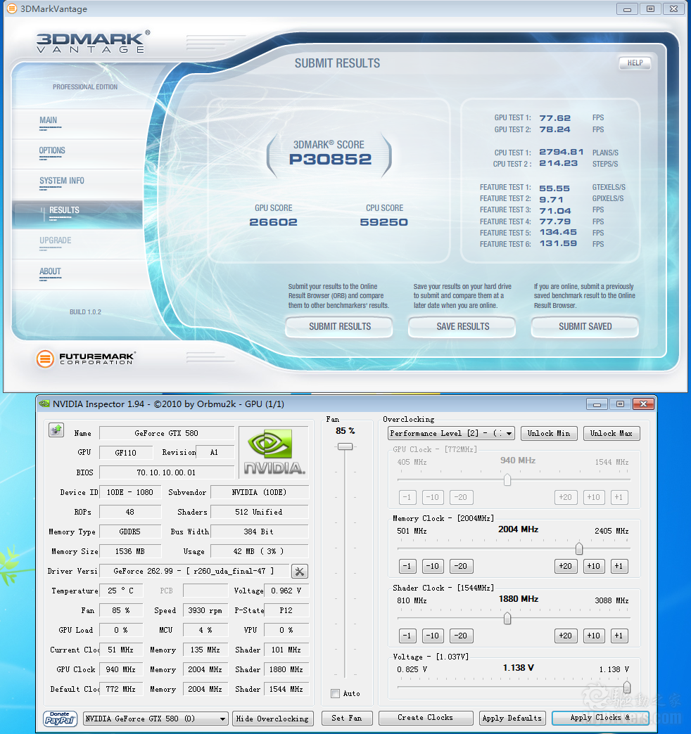

其实可以很简单就把580的功耗控制给破解掉~~~
上面可见,611包都有17500+~~~
580一旦全负荷跑起来,估计912/925能到20K左右~~~
不过考虑到价格和功耗因素,还是不如450/460~~~
发表于 2010-11-10 14:18:12 | 显示全部楼层
回复 8# ONLY
破解只能是是负载超过一定程度,跑912 925 都是MCU占用4%,远远达不到480 580 的一半负载,
只能靠拉SP频率提升

回复 6# 金鹏
你这张功耗的图好像现在POP的评测里已经被HX了,确实太吓人了
发表于 2010-11-10 14:53:46 | 显示全部楼层
回复 11# caozhonghua
泡泡破解了580的硬件电源管理,估计被NV提出HX的,
核心规格制程没啥变化一下子降低了N多功耗,而且多了32个单元,怎么可能呢
有高手测试580负载到303瓦时自动降频减少电流降低功耗
