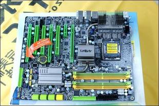

期待已久的Antec鱼骨刺终于上市了,icson的价格699包运费,入手后等配件齐全就开始拼装了。
优势:
1、电源下置;
2、顶部20cm风扇,散热效果理想,类似乌鸦2,并且带有led灯光效果开关和调速(装在机箱后背)
3、后部带1个12cm风扇,可以调速;
4、侧透,并且可以安装1个12cm风扇,美观+实用;
5、自带3.5活动硬盘设计(附图正面有插入一个硬盘的效果),带锁扣;
6、可加装3个12cm风扇,连原配的12cm+20cm一起5个风扇,散热无忧。
缺点:
1、负压差设计,防尘能力不如乌鸦2;
2、背板走线设计不足,24p电源线不能背线。
3、材质偏薄,机箱重量偏轻(也许不算缺点吧)
计划配置:
CoolerMaster UCP 1100W;
DFI UT P45 t2rs(3*pci-e 16x);
intel E3200;
zotac GTX295;
升级计划:
待Q6600体质好点的U出现购入,或者Q9500s/9400s等U出现也行,E3200继续沦落到备用U地步。
显卡学习intel,tick,tock升级方式(因为要供房要养娃,每月只有1500的电脑资金投入预算)
目前只有3块GTX295显卡,拆成3台机分别跑,下个月增加一块260+给AMD FX-5000机器,2*295给这台机器,然后再入1块260+,3个月后再入一块GTX295或者260+.....
升级后,FX-5000的机器2*295,这台3*260+,或者FX-5000机器2*260+,这台机器3*295。

主板还是推荐 790I 现在淘宝上有一款富士康的 只要599 很适合LZ
CPU 你也可以考虑 X3220 就是Q6600的低温版 默电400×8很稳定 PPD4.4k+
[ 本帖最后由 vennyfan 于 2009-12-1 14:06 编辑 ]

看了兄弟的升级计划,一是敬佩,二是羡慕
三是建议:既要考虑硬件的资金投入,还要重视日后7*24电费开销。
这款机箱比较适中,但是机箱空间相对狭小,2进+2出+侧板(可进可出)的5个风扇位对付一般3WAY还行,要是对付3路295长期跑FAH肯定不行(白胖的TT大阿嬷机箱就是例子),这个机箱估计2路295勉强应付。
对于同级别中塔机箱兄弟可以看看NZXT 暴风,价格略贵,788,机箱较大,2进+3出+侧板(可进可出),也是不错的选择。

富士康无畏舰 Dreadnought 水冷 790i UltraSLI   要上水冷才行,板子发热厉害
仅支持2路16X全速,三路是16+8+8模式,马甲版的790I 除了支持D3,其他就是780I,而公版780I支持3路16X全速
价格那是没得说,高性价比,前提淘宝买不太放心的说

nvidia的主板570,680,790刚好都用过,不推荐FAH的兄弟用,特别7*24,nv的主控温度非常恐怖,脚线又多,除了570,我的680i和790i全部死在了内存错误(C3)......
U比较纠结,老实说Q6600有点神化了,目前FAH没有对SSE4.x优化过,感觉不出来,跑SETI的SSE4.1优化过的程序,效果很明显,12M的缓存也很有价值(Q66是8M),偏向Q9500s,可惜带s的低电压版本U不多见。

DFI超频玩家专用 这个堆料王板子多少米?
貌似支持16+8+8吧?破解一下能上SLI

呵呵,觊觎很久了,现在开始降价,899一块。
专门用来算FAH和超U玩,应该不用SLI吧,声卡都放盒子里面睡觉。

这个板子是数字排感供电吗?确实很有吸引力!

是的,8相数字供电是DFI高端的标志。
