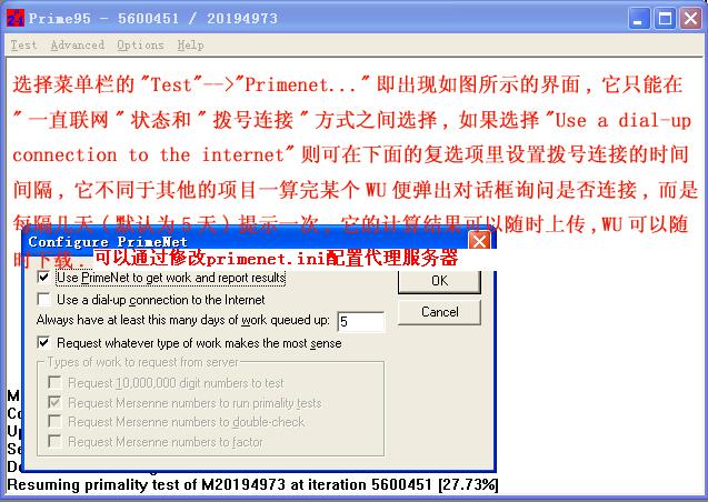

选择菜单栏的"Test"-->"Primenet..."即出现下面图所示的界面
它只能在"一直联网"状态和"拨号连接"方式之间选择,如果选择"Use a dial-up connection to the internet"则可在下面的复选项里设置拨号连接的时间间隔,它不同于其他的项目一算完某个WU便弹出对话框询问是否连接,而是每隔几天(默认为5天)提示一次,它的计算结果可以随时上传,WU可以随时下载.
在Test-->Primenet中的第三个复选框(Request whatever type of work makes the most sence)前的勾去掉,然后下面有四个选项将由灰变黑,然后第一个就是“只接受超过1000万位的任务包验证是否为梅森素数”勾上,点“OK”即可申请1000万位数进行测试;下面三项依次是:测试验证梅森素数(无特殊要求);只进行复查双LL测试;只进行分解因子。
代理服务器设置方法:
在Prime95文件夹下建立primenet.ini
内容为:
Proxyhost=proxy.equn.com:8080
(当代理服务器需要认证时添加以下内容:)
ProxyUser=wpolly
ProxyPass=12345678
ProxyMask=0
(红色部分填入实际的地址,用户名以及密码)
举例:
代理服务器设置方法:
内容为:
[PrimeNet Proxy]
ProxyHost=http://proxy.megacorp.com:8080 (根据实际改)
ProxyUser=whatever_the_userid_is (根据实际改)
ProxyPass=whatever_the_password_is (根据实际改)
ProxyMask=1  (第一次设置:ProxyMask=0,程序会自动将ProxyPass加密并设置ProxyMask=1,需要修改密码时将ProxyMask改回0即可)
