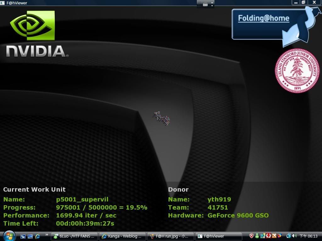

上你的9600GSO计算速度来看看。
 楼主| 发表于 2008-6-19 18:49:33 | 显示全部楼层
配置了E7200 CPU
发表于 2008-6-19 19:11:48 | 显示全部楼层
1699 iter/s
发表于 2008-6-19 19:14:39 | 显示全部楼层
怎么不加入  3213  呢?
 楼主| 发表于 2008-6-19 19:20:35 | 显示全部楼层
不过似乎关掉VIEWER速度至可以达到二千
至于不加入3231,是因为我自己本身是另一个计算机论坛的忠实会员,很抱歉
