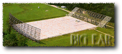

SETI 史上持续时间最长,也是最有名的搜索项目之一,使用的是俄亥俄州立大学巨大的“大耳朵(Big Ear)”射电望远镜。“大耳朵”可不是什么普通的射电望远镜,和一般射电望远镜的碟状天线不同,它是由一个和足球场差不多大小的平面铝制表面、以及两端的巨型反射器组成的,两个反射器一个是平的,另一个是抛物线的。“大耳朵”从灵敏度来看和一个 175 英尺大小的碟状天气差不多。从 1973 年一直到 1998 年天线被拆除(改为高尔夫培训用),它的最主要使命就是持续而专注地进行氢线附近的 SETI 搜索。

大耳朵(Big Ear)
俄亥俄州立大学的大耳朵射电望远镜,拍摄于 1998 年被拆除前。图片提供:大耳朵观测站
