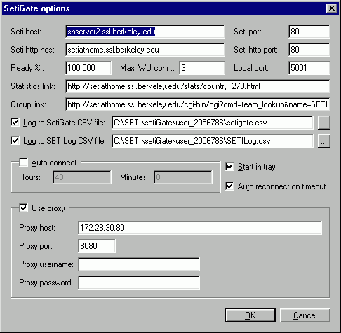

Seti host/Seti port & Seti http host/Seti http port
分别代表了SETI@home的服务器和HTTP服务器的地址和端口号,应使用缺省值
Ready% 代表每个WU的完成状况,应使用缺省设置100.000
Max. WU conn. 表示下载WU时的最大线程,也就是同时下载多少个WU,需要根据你的网络连接情况设置
Local port 表示SetiGate与SETI@home的客户端软件通信的端口号,应该大于1024,可使用缺省值5001
Statistics link
Group link
分别表示国家和小组的连接地址。国家的连接如图所示(表示中国);小组的连接根据自己参加的小组添加。这样你就可以看到你在中国的排名,以及其他的小组成员。
Log to SetiGate CSV file
Log to SETILog CSV file
代表不同的log文件的生成位置
Auto connect
Auto reconnect on timeout
自动连接的设置,可以不选
Use proxy
如果你是通过代理服务器上网的,需要填写proxy的地址和端口

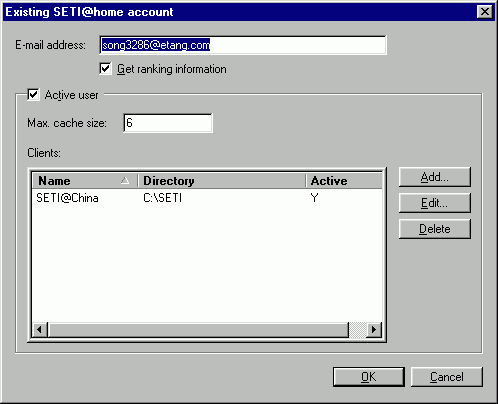

Email address
就是你用于SETI@home的邮件地址,也是你的帐号
Get ranking information
可以显示你在SETI@home的等级信息
Active user
一定要选,表示客户端软件以上面的用户的名义工作。如果你有多个帐号的话,可以通过设置Active user的方式,决定向那个帐号返回WU的结果
Max. cache size
表示在硬盘上缓存WU的数量

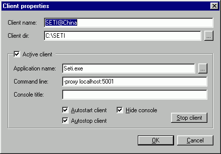

Client name 只是一个名字而已
Client dir 你的客户端软件(图形方式或者命令行方式)所在的路径
Application name 客户端软件的可执行程序
Command line 这一项只对cli方式的客户端有用。这里应填写cli方式的参数,详细参数解释请看这里。图中所示,localhost表示本机,5001是端口号,一定要和前页(SetiGate options)中一致。这样,cli就可以通过本机的5001端口与SetiGate通信获得WU。
Console title 表示客户端软件运行窗口的标题栏名称
Autostat client 表示运行SetiGate时启动SETI@home客户端程序
Autostop client 表示退出SetiGate时关闭SETI@home客户端程序,否则客户端程序会一直运行
Hide console 表示隐藏客户端运行窗口
Stop client 可以手动的停止/运行客户端程序
这样设置以后,你就可以让SetiGate为你工作了,当然还需要下载WU
