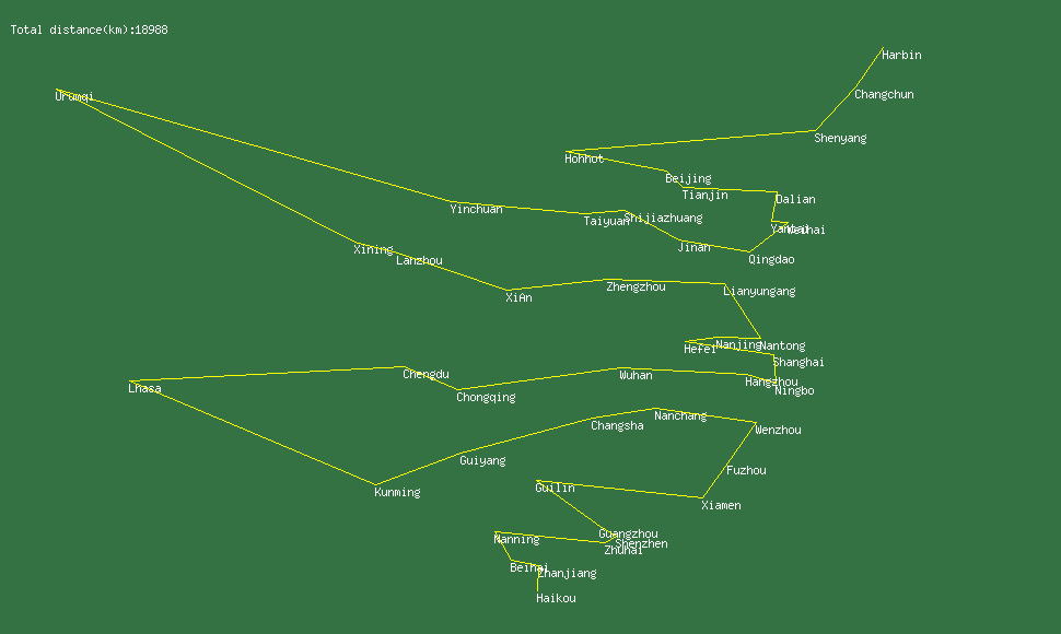

 楼主| 发表于 2004-8-25 00:00:00 | 显示全部楼层
那为什么不选择其他算法呢?我用遗传算法做了一下,得到33368 的结果。
这个TSPCHINA是测试分布式计算用的?而不是为了计算TSp的结果?
是这样的吗?我对分布式计算不了解,请教。
不好意思,数据给错了。改正后远没达到33368,继续努力
以下是引用youngfan在2004-8-25 11:14:37的发言:
[quote]以下是引用negative在2004-8-25 10:46:43的发言:
如你所说,现在的程序主要是测试分布计算体系,没有把重点放在算法优化上,是为了将来更有意思的分布计算课题打基础
[/quote]
原来是这样罗。我更改了一下程序,得到  15×××,
http://www.aitech.cn/grid/tspchina/imgchina.php?code=5-6-9-10-4-8-16-14-2-27-36-33-39-42-43-44-41-40-38-37-34-32-28-26-23-21-20-22-25-30-31-35-29-24-19-17-13-18-15-12-11-7-3-1-0-
还有TSP问题的最后一条边没有画出来,TSP需要回到出发点。
以下是引用negative在2004-8-25 11:43:40的发言:
算法很不错啊,比我人工排出来的短多了!不知道YOUNGFAN能否借鉴一下?
[quote]以下是引用youngfan在2004-8-25 11:14:37的发言:
[/quote]
[/quote]
已经增加了返回路径,重新统计了距离
请把你的算法E-mail给我吧
[此贴子已经被作者于2004-8-25 13:44:00编辑过]
刚调整了一下算法,增加了部分记忆功能,得了个15名
