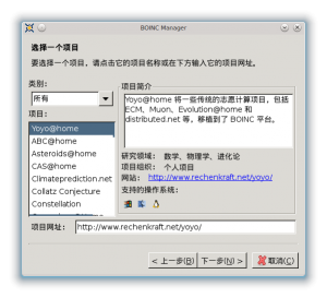

  1. 点击 添加项目(或Add Project) 按钮(如当前使用的是客户端的高级视图,请依次点击菜单中的“工具->加入项目”)
  2. 客户端将显示一个项目列表窗口
  3. 在列表中找到您想要加入的项目,单击选中后,再点击下一步
