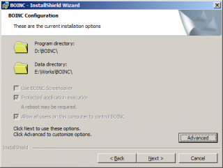

安装 BOINC 客户端(6.x 系列)时的设置
  1. 运行下载好的 BOINC 安装文件,其名称应该类似于 boinc_x.y.z_windows_intelx86.exe,其中的 x.y.z 为软件版本号,windows 和 intelx86 为计算机平台的标识。
  2. 安装程序启动后,一般用户按照缺省的设置进行安装即可。
    • 以下适用于 6.x 系列客户端
    1. 出于安全性的考虑,客户端将会安装至计算机的两个文件夹(在 BOINC Configuration 这一步显示),客户端自身的程序文件(Program directory,程序目录)和客户端的运行数据(Data directory,包括将要下载的计算项目程序及数据)是分开保存的,可根据您的需要在点击 Advanced(高级)按钮后对这两个文件夹的位置进行定制。
    2. 关于 Protected application execution,如选中该项后进行安装,客户端将具有更好的安全性,并将作为系统服务运行,但如有需要使用 GPU 进行计算,则必须取消选择该项。

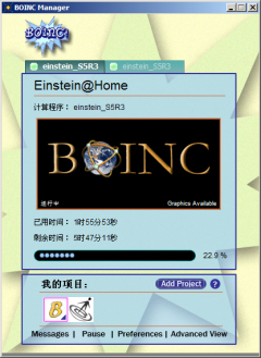

客户端的简易视图
简易视图[编辑]
简易视图适用于一般用户,使用界面相对高级视图要更为简洁、漂亮,其中由上到下主要包括如下内容:
选项卡
可用于在当前运行的任务单元间进行切换。
任务单元信息
可查看相应项目的图片(如果项目有屏保图形,可点击查看)、任务单元的计算进展情况。
我的项目
显示该客户端所有已加入的项目,以图标形式来显示,点击项目图标,将弹出该项目的功能菜单,另外右上角的Add Project 按钮可用来加入新的项目。
功能按钮
Messages 用于查看客户端的日志消息,Pause 用于暂停客户端的计算,Preference 用于客户端的本地参数设置(可配置的选项较少,完整的本地参加设置请通过高级界面来访问),Advanced View 用于切换至客户端的高级视图。

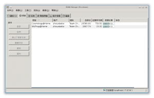

高级视图[编辑]
高级视图下用户可对客户端进行更全面的运行情况查看和参数设置。
客户端的高级视图
选项卡[编辑]
高级视图下的窗体主要由六个选项卡页面组成,各个选项卡页面以表格或图表的形式显示客户端的运行情况,随着选项卡页面的切换,窗体左边的命令按钮也相应更新,可用于执行选项卡页面相关联的操作(鼠标移上的时候会有操作内容的详细提示)。
项目
本计算机参加的项目列表,在项目中的帐户名称,加入的团队,总积分,近期平均积分,资源分享率。
通过命令按钮可更新、暂停、重置或退出当前选择的项目,也可设置是否允许下载该项目的新任务单元。
任务
当前正在处理的任务单元列表,可以看到耗费的 CPU 时间,计算进度等信息。普通计算机只能同时运行一到两个任务,其它任务处于等待状态,客户端会在各个任务单元间按用户的设置来调配计算资源。
通过命令按钮可以暂停或中止当前选择的任务单元,如相应项目有屏保图形,也可通过命令按钮来显示。

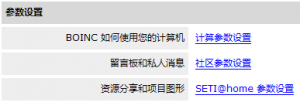

参数设置[编辑]
客户端的本地参数设置,只能应用于所设置的计算机,而在网站上针对客户端进行的设置,会自动应用到所有客户端上,但其优先级是低于客户端的本地参数设置的。
项目网站上的参数设置
同样是在上面提到的个人页面,在帐户信息下面的参数设置部分就是了,分为三个部分:
  • 计算参数设置,可在各个项目间通用的参数设置,同一台机器如果参加了多个项目,最后修改过通用参数的项目的通用参数将会被自动复制到机器上其它的项目,如果某台客户端进行了本地参数设置,刚在该台客户端上将忽略此处的设置
  • 社区参数设置,针对项目的论坛的,仅对当前项目有效。
  • 项目参数设置,针对这个项目的参数设置,也是仅对当前项目有效

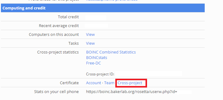

积分证书[编辑]
在登录每个项目的个人账户之后,即可查询用户在该项目的积分情况,并可分别获取:个人的积分证书、个人所在团队的积分证书、个人所有参与的 BOINC 项目合并统计证书。
如下图所示:
访问个人的 BOINC 积分合并统计证书

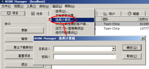

管理客户端[编辑]
然后远程主机在 BOINC Manager 中选择菜单中的“高级->选择计算机...”,然后输入被管机器的 IP 地址及连接密码并点击确定就可以了。
